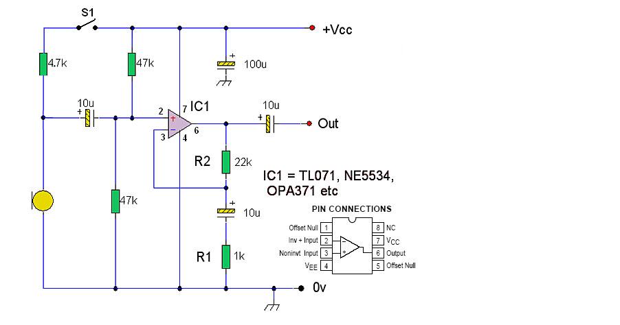

                Mọi người ơi giúp dùm em mạch này với. Em đang rất cần gấp mong hãy giúp dùm em.
                Em tính ráp mạch này ( trong hình ). Nhưng thay vì sài TL071 em lại sài TL072 nên chân nó có khác chút ích ở chân 6 và 7. Em đọc datasheet của nó thì thấy con TL072 phải mắc ở chân 7 và 8 đúng không.
                Cho em hỏi chân offset Null là gì vậy.
                Em đọc datasheet của nó thấy nó ghi là có thể cho ra tới 2 out lận. Vậy với mạch trên em muốn 1 tín hiệu ra 2 đầu thì em phải nối chân 2 với 6, 3 với 5 đúng không ??? Vậy mình có cần phải khuếch đại tín hiệu ở đầu vào không ? Nếu có xin chỉ em cách làm luôn.
                Em cám ơn trước cái nha. Mong mọi người giúp dùm em.

                    chỉ cần xài nguồn, in+, in-, out, các chân còn lại bỏ trống. Bạn lấy con 741 thế vô cũng được, khỏi cần đổi gì cả.

                      Tại em tìm 701 không có anh à. Còn mình có cần khuyếch đại gì không. Sao em làm ra kết hợp khuyếch đại mà nó nhỏ quá. Mạch khuyếch đại 25W mà nhiều khi mình nói còn bự hơn cả cái loa nữa.

                        Mấy con 741 với TL082, TL084 thì làm sao mà to được. Muốn to thì phải dùng TDA2030 hay TDA2040 hoặc TDA1514 bết lắm cũng phải dùng đến con 2822 thì mới ăn thua.

                            đó là mạch khuyếch đại không đảo mà ,bạn nên dung con 4558 chuyên dụng cho âm thanh lắp chạy ngay .mà cái này chỉ khuyếch đại đệm cho tín hiệu nhỏ thôi ,nếu muốn to thì bạn phải qua bộ kích nữa ,công suất vừa thì dung LA4440, lớn hơn thì dung dong STK đi
