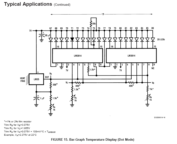

Bác gì gì ơi có thể tham khảo thêm cái mạch này trong datasheet của LM35 em thấy cũng khá hay, có thể chỉ thị được nhiệt độ (độ F), có lẽ có thể áp dụng cho mạch của bác được

..À cái mạch đó đọc thấy hay đó...chỉ pùn là tiệm huk có bán cái IC đó...Quê thiệt...Xài AN6884 thay thế cũng có lý...chỉ ít chân out to led thôi...Nguyên văn bởi mrcuongcon Xem bài viếtỞ đâu ra cái số 2.73V kia thế hả cô nhóc?

Nếu bạn ở Hà Nội, hình như trên Hàn Thuyên có con LM3914 và LM3915 mà.Nguyên văn bởi 4rev Xem bài viết..À cái mạch đó đọc thấy hay đó...chỉ pùn là tiệm huk có bán cái IC đó...Quê thiệt...Xài AN6884 thay thế cũng có lý...chỉ ít chân out to led thôi...
