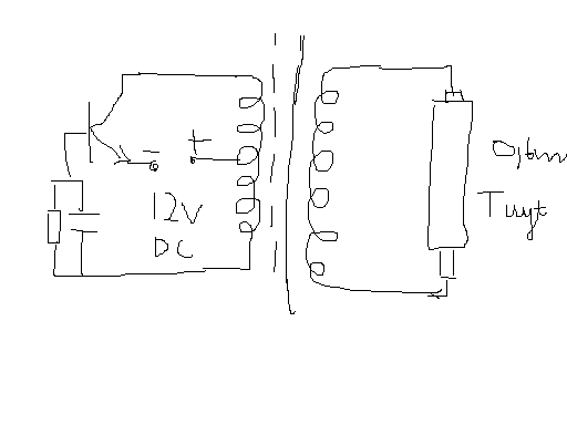

mọi người hay nói đấu // tran là có thể tăng công suất. Cho em hỏi cách mắc này
cách đấu // tranzito
tăng lên 10W nhân với số tran h1061 để có thể sử dụng các đồ dùng như compact ,,,công suất do mình tự quyết định mạch trên chỉ có 10wTrái đất luôn tròn vì vậy bạn chẳng thể nào nhìn thấy phía cuối con đường đi...

Con 1061 dùng cho mạch 20 W còn muốn cao hơn thì dùng 2N3055 không đấu // được và còn phải tính tới lỏi ferit nửaNguyên văn bởi bboyminh Xem bài viếttăng lên 10W nhân với số tran h1061 để có thể sử dụng các đồ dùng như compact ,,,công suất do mình tự quyết định mạch trên chỉ có 10w
mạch BJT là mạch gì??? Cho em xin cả mạch BJT và mạch mosfetNguyên văn bởi duong_act Xem bài viếtThay BJT = MOSFET hay hơn.Trái đất luôn tròn vì vậy bạn chẳng thể nào nhìn thấy phía cuối con đường đi...
Keep moving forward...
MOSFET là 1 loại transistor khác. Khỏe hơn BJT.Nguyên văn bởi bboyminh Xem bài viếtmạch BJT là mạch gì??? Cho em xin cả mạch BJT và mạch mosfet
Với mạch 20W và sơ đồ kia thì điều cốt lõi để đạt dc công suất ấy là cuộn biến áp. Với BJT thì có thể thay H1061 = TIP41, TIP42. Cố gắng dùng sơ đồ có 2 con để dc CS cao mà bóng bền.Last edited by duong_act; 02-10-2010, 21:05.
