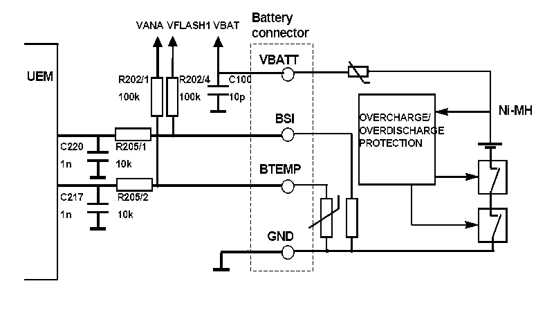

Mình có vài cái mạch báo pin zin của Nokia tháo từ pin ra xem. Nhưng mà gặp vấn đề là có cái mạch nó vẫn ra điện áp ở 3 chân ( + - và chân ở giữa). Bây giờ nó lại không ra đủ 3.7V khi yếu hoặc 4.2V khi đầy mà bây giờ đầy cũng chỉ được 3V. Còn điện áp ở chân giữa cũng chỉ còn 2V. Liệu là do IC hỏng hay do con trở nào hỏng ạ. Các bạn ai biết xin chỉ giùm mình. Mình không vẽ được mạch vì nó nhỏ quá. Cảm ơn đã quan tâm

Chân giữa của pin có tác dụng khống chế dòng xạc, thông báo dung lượng của pin đến CPU điện thoại. với loại pin này mạch có tác dụng chống hiện tượng vừa sạc vừa xả điện. Bình thường thì chân giữa ra ở mức 0V. Theo mô tả của bạn thì pin của bạn mang ra sọt rác được rồi. Hãy giành thời gian để nghiên cứu những thứ khác có ý nghĩa và thiết thực hơn.

bác đo trực tiếp ờ 2 chân pin là bao nhiêu vol? mạch pin "chính hãng" hay pin "hàng nhái" khác nhau nhé! Nếu đo trực tiếp 2 cực pin đủ áp mà đo 2 chân out trên mạch có giá trị điện áp thấp hơn so với đo trực tiếp 2 cực pin thì mạch pin hỏng -> vứtNguyên văn bởi TheZeus9x Xem bài viếtMình có vài cái mạch báo pin zin của Nokia tháo từ pin ra xem. Nhưng mà gặp vấn đề là có cái mạch nó vẫn ra điện áp ở 3 chân ( + - và chân ở giữa). Bây giờ nó lại không ra đủ 3.7V khi yếu hoặc 4.2V khi đầy mà bây giờ đầy cũng chỉ được 3V. Còn điện áp ở chân giữa cũng chỉ còn 2V. Liệu là do IC hỏng hay do con trở nào hỏng ạ. Các bạn ai biết xin chỉ giùm mình. Mình không vẽ được mạch vì nó nhỏ quá. Cảm ơn đã quan tâm
mạch pin này không ai sửa nó cả (trừ khi loại pin ko phù hợp máy báo ko sạc được thì chỉnh lại chỗ chân BSI để máy cho phép sạc).
