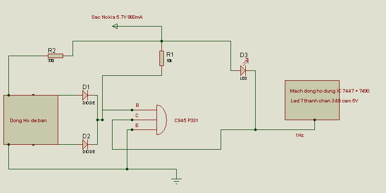

MẠch tẠo xung 1hz !
Mạch em lắp trên breakboard đúng như em vẽ ở hình đính kèm. Khi em cắm chân E vào cực âm thì đèn led thường sáng không nháy (led em cũng để qua R 330). em rút dây mát chân E ra thì đèn led thường nháy đúng 1hz. khi em cắm dây nhận xung của đồng hồ IC vào thì led 7 thanh không nhẩy số. cũng dây đấy em nối với xung cũ của 555 thì số nhảy bình thường. đèn led thường thì vẫn nháy đềuNguyên văn bởi lovedt Xem bài viếtsơ đồ chân con C945 quay con C945 mặt có số quay về hướng mình thứ tự chân từ trái sang phải là e c và b bạn phân cực cho nó hoạt động ở chế độ bảo hòa.Tại chân B bạn bạn lấy tín hiệu đưa vào thông qua 1 con trở 10k và xung bạn lấy ra từ chân C của transistor để cấp cho mạch đếm.
. cắm chân E vào GND thì đèn led thường lại sáng mãi.
mạch bác hơi khác (em dùng thay con 2N222 bằng C945 được không? hay 2 con khác nhau )Nguyên văn bởi chung1608 Xem bài viếtgắn trans nhu trong ảnh thử xem, mình gắn rồi chạy đc mà.

đây là tần số thấp trans nào cũng như nhau chỉ cần lấp đúngNguyên văn bởi dlmlmd Xem bài viếtMạch em lắp trên breakboard đúng như em vẽ ở hình đính kèm. Khi em cắm chân E vào cực âm thì đèn led thường sáng không nháy (led em cũng để qua R 330). em rút dây mát chân E ra thì đèn led thường nháy đúng 1hz. khi em cắm dây nhận xung của đồng hồ IC vào thì led 7 thanh không nhẩy số. cũng dây đấy em nối với xung cũ của 555 thì số nhảy bình thường. đèn led thường thì vẫn nháy đều

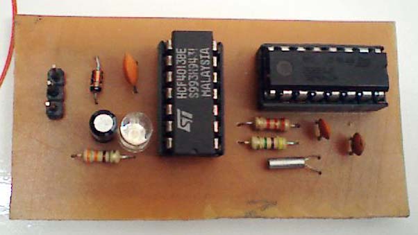

Em định lắp cái này nhưng cho em hỏi mạch này có hỗ trợ TTL không anh, vì em làm đồng hồ bằng 7447 và 7490 mà.Nguyên văn bởi lovedt Xem bài viếtmạch này mình đã làm rồi chạy rất chuẩn chia sẽ với các bạn nè..trong mục download có file mạch in,clip test mạch..Qua đây cho mình hỏi có bạn nào đã thiết kế thành công mạch đếm 59,23 dùng ic 4026 chưa!!!nếu có chia sẽ mình qua mail: dqnam952@gmail.com nhé!!!chúc các bạn thành công và học tập tốt!
Cái nữa em muốn hỏi là con 4-20p nó là gì và khi mua gọi tên thế nào? (lúc mua nên mua các con 4-20p ; 4m7 ; 2k2; 5.1V thì nên mua số lượng thế nào cho dễ mua?) và con 100p có thay bằng 103p được không ạ? Nếu ở HN dễ mau nhất là ở đâu? chứ chợ trời nó khinh người lắmCó công mài sắt có ngày
4-20p là tụ điện điều chỉnh được có nhiều trong radio của xe hơi có thể mua thứ này tính bằng 1-2 con. Trở thì mua từ 10 con hoặc 1 bịch 100 con. Diode zener thì mua 1-2 con. 100p có kí hiệu là 101, 103 như bạn nói là 10000p. Giá trị tụ 100p, trở 4M7, 2k2 phải đúng nếu ko tần số dao động sẽ nhanh hoặc chậm tùy vào giá trị lắp sai, mình ở miền Nam ko biết ngoài đó bán ở đâu ^^!.Nguyên văn bởi dlmlmd Xem bài viếtEm định lắp cái này nhưng cho em hỏi mạch này có hỗ trợ TTL không anh, vì em làm đồng hồ bằng 7447 và 7490 mà.
Cám ơn bác rất nhiều. em không biết điện tử nên lại cứ nghĩ 103 là 103p to hơn 100p có 1 xíuNguyên văn bởi chung1608 Xem bài viết4-20p là tụ điện điều chỉnh được có nhiều trong radio của xe hơi có thể mua thứ này tính bằng 1-2 con. Trở thì mua từ 10 con hoặc 1 bịch 100 con. Diode zener thì mua 1-2 con. 100p có kí hiệu là 101, 103 như bạn nói là 10000p. Giá trị tụ 100p, trở 4M7, 2k2 phải đúng nếu ko tần số dao động sẽ nhanh hoặc chậm tùy vào giá trị lắp sai, mình ở miền Nam ko biết ngoài đó bán ở đâu ^^!.

+ IC CD4060B và CD4013B (phải đúng có chữ B mới chạy với 7447 phải không bác?)

Cho em hỏi thêm HEF4060BP có khác CD4060B không bác?Last edited by dlmlmd; 28-06-2011, 16:37.Có công mài sắt có ngày
IC chỉ cần đúng mã hiện là được họ CD hay HEF đều ko quan trọng, CD là dòng CMOS tiêu thụ điện năng ít hơn HEF thôi. Còn B hay BP cũng ko quan trọng, chỉ cần ráp mạch đúng là chạy, ko nêu dùng 7447 vì nó hiển thị số "6" ko có thanh A rất xấu, nên dùng 74247. IC số tầm điện áp dưới 9V hoạt động đều tốt nên 5.1v hay 5.7v đều được. Tụ xoay gắn vào để chỉnh khi cảm thấy chạy sai số nhiều, mạch chạy sai nhiều hay ít phụ thuộc thạch anh thôi. Nếu thấy mạch này phức tạp thì dùng mạch xung 1Hz trong đồng hồ cơ mà dùng( có hướng dẫn ở trên rồi).Nguyên văn bởi dlmlmd Xem bài viếtCám ơn bác rất nhiều. em không biết điện tử nên lại cứ nghĩ 103 là 103p to hơn 100p có 1 xíu

Cảm ơn bác. thật ra ráp mạch thì không khó vì bác lovedt đã share layout rồi, chỉ việc in ra và hàn vào, cái khó là đi mua linh kiện thôi ạ.Em không hiểu sao em test mãi cái mạch xung từ đồng hồ cơ mà không được. Lắp theo bác là lấy xung ra (+) thì đèn led thường sáng , chỉ hơi nháy theo xung, em lấy chiều âm thì đẹp hơn 1 týNguyên văn bởi chung1608 Xem bài viếtIC chỉ cần đúng mã hiện là được họ CD hay HEF đều ko quan trọng, CD là dòng CMOS tiêu thụ điện năng ít hơn HEF thôi. Còn B hay BP cũng ko quan trọng, chỉ cần ráp mạch đúng là chạy, ko nêu dùng 7447 vì nó hiển thị số "6" ko có thanh A rất xấu, nên dùng 74247. IC số tầm điện áp dưới 9V hoạt động đều tốt nên 5.1v hay 5.7v đều được. Tụ xoay gắn vào để chỉnh khi cảm thấy chạy sai số nhiều, mạch chạy sai nhiều hay ít phụ thuộc thạch anh thôi. Nếu thấy mạch này phức tạp thì dùng mạch xung 1Hz trong đồng hồ cơ mà dùng( có hướng dẫn ở trên rồi).
(nháy sáng). Nhwng cả hai kiểu đưa vào mạch đều không nhảy số.

radio TQ ko có thứ đó đâu, thôi thì thay bằng tụ pi từ 10p tới 100p cũng đcNguyên văn bởi dlmlmd Xem bài viếtem đi mua may mà họ còn 1 con 4060, còn hỏi tụ vi chỉnh 4-20p họp bảo không có. không biết kiếm đâu. có thể lấy ở đài radio tq có k0 anh?
Cái này hình như là bị chạm mát ở đâu đó, bạn cứ in mạch, ráp mạch là chạy okie thôi, mình làm mấy cái nhưng vài ngày là sai mấy giây.Nguyên văn bởi toilatoi2004 Xem bài viếtTình hình là mắc cái mạch dùng 4060 như trên, nhưng khi chạy thử trên testboard thì khi mình chạm tay vào mạch điện thì nó mới chạy đúng! còn khi bỏ tay ra thì tần số lại nhỏ hơn! ko biết là bị cái j`, pro nào biết chỉ giúp!
