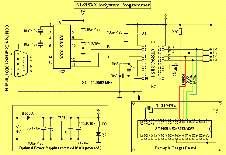

Mạch nạp cho VĐK 89xx
Nguyên văn bởi hoangdai Xem bài viếtCủa các bạn đây. Nếu bạn nào ngại ko làm thì có thể liên hệ mình, nạp qua usb luôn cho các bạn.
lạy chúa !!! lại thêm 1 người đem con bỏ chợ. Đừng gây hiểu lầm cái mạch này nạp qua USB nha chú, đây chỉ là mạch nạp ISP bằng cổng COM thôi
