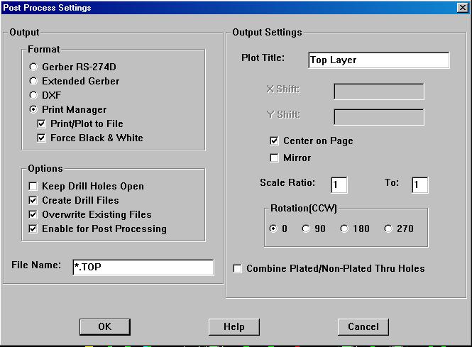

muốn đúng kích thước thì vào đâyNguyên văn bởi Pluto19 Xem bài viếtKhi tôi dùng máy in ảo để tạo ra file *.pdf, rồi đem đi in nhưng kết quả là ko đúng kích thước như trong bản vẽ (nó nhỏ hơn thực tế mình cần là 7-8 %) nên khi khoan chíp 20 chân thì bị lệch nhiều quá.
http://dientuvietnam.net/forums/showthread.php?t=10189
Tôi cũng dùng "Post Process Settings" để in, các thông số đều để mặc định hết (ko chỉnh gì cả) sao vẫn ko đc...Nguyên văn bởi longkhanh58 Xem bài viếtMuốn in đúng kích thước nên dùng "Post Process Settings" command. Coi bài "Nhờ các anh chỉ giùm cách in mạch"
anh nói k được là sao? k in được hay k đúng tỉ lệ? nếu k in được thì bỏ cái Center on page đi vì có thể bản in to hơn giấy, còn tỉ lệ thì chắc chắn phải đúng. Theo kinh nghiệm của tôi thì in ngay ở ngoài khi đang xem mạch layout là tiện nhất: đặt màu : tắt tất cả các màu để lại màu lớp nào cần in thôi sau ra Tab File -Print cứ thế là in, BOT thì in trực tiếp, TOP thì in MirroNguyên văn bởi Pluto19 Xem bài viếtTôi cũng dùng "Post Process Settings" để in, các thông số đều để mặc định hết (ko chỉnh gì cả) sao vẫn ko đc...

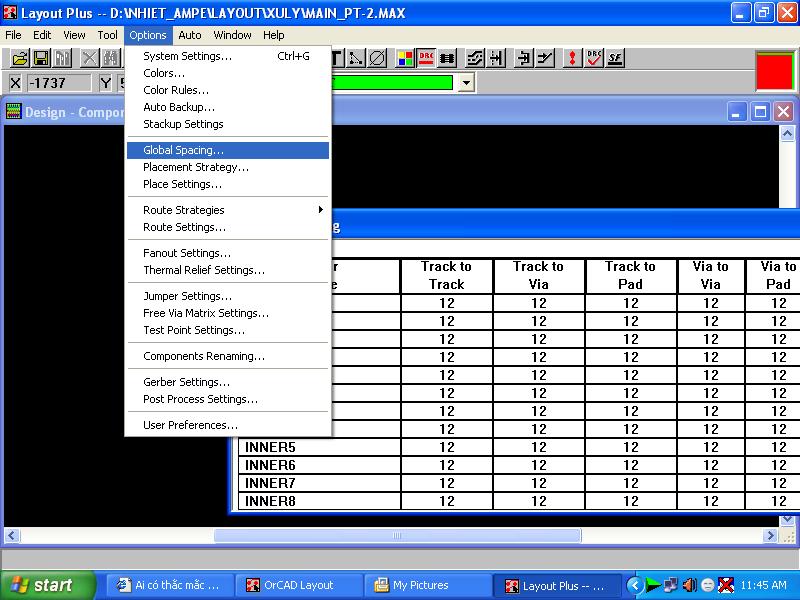

1: em muốn chỉnh khoảng cách khoảng cách giữa các dây khi auto thì phải làm sao mấy anh?

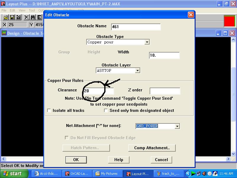

2: chỉnh khoảng cách giữa chân linh kiện hay dây với mas khi phủ mas thì làm sao mấy anh?

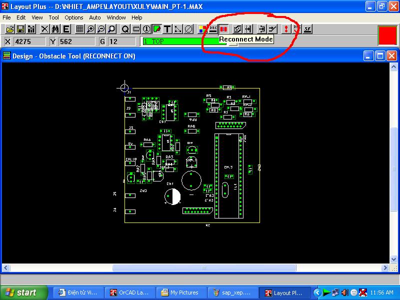

3: mấy anh có kinh nghiệm nào để sắp xếp linh kiện cho hợp lý và dễ đi dây ko may anh chỉ dùm em?
bạn chỉnh track to track hình 1
bạn chỉnh Clearance hình 2
bạn nhấn nút Recconect Mode vào để dễ quan sát và....rất nhiều không thể nói cụ thể được tùy theo từng trường hợp
hình 3
theo kinh nghiệm cửa tôi muốm sắp xếp linh kiện cho hợp lý và dễ đi dây. Trước tiên chọn một linh kiện chính để làm chuẩn, và đặt nó vào một góc hay ở giữa board tùy theo từng trường hợp. Tuy nhiên nếu trong mạch có header thì chọn nó làm chính và đặt nó nơi nào dễ gắn sợi cable nhất. Từ đó, dựa vào sự nối kết giữa các linh kiện với linh kiện chính hay header để sắp xếp.
