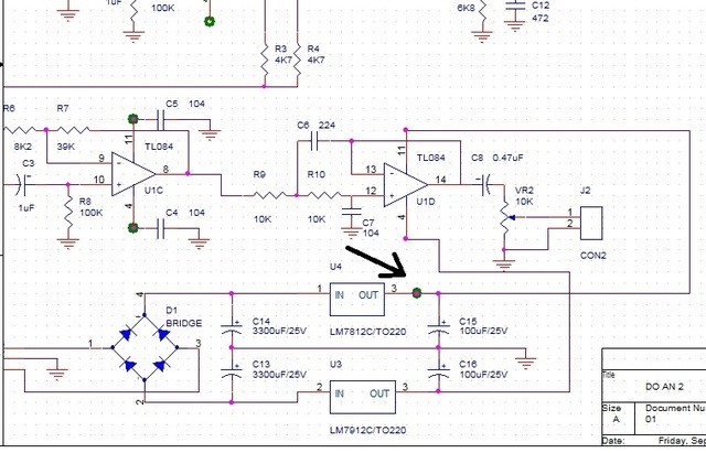

Cần giúp đỡ về CAPTURE (7812 cấp nguồn cho opam)
  • Cần giúp đỡ về CAPTURE (7812 cấp nguồn cho opam)
    https://app.box.com/s/iayadobcof1g3czhs9p9
    nhờ các bác giúp dùm, trong orcad capture (theo hình mũi tên trong file pdf đính kèm ở trên)
    khi kết nối chân out của 7812 với chân nguồn (11) của ic tl084 và chạy DRC thì báo lỗi ?
    (trình độ non kém, văn chương sơ sài chỉ viết được có ít chữ, mong các bác thông cảm bỏ qua)

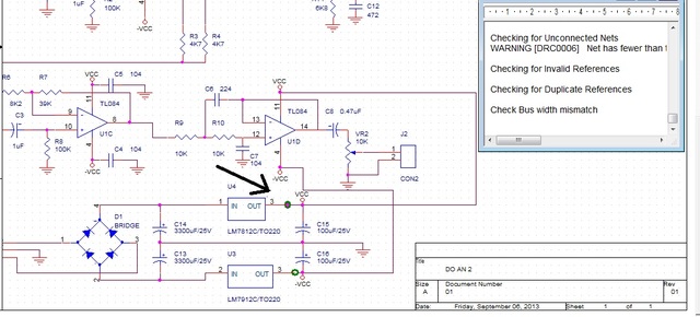

    bạn cho cái hình báo lỗi
    cho vào đầu ra 7812 1 cái cọc nguồn giống chân 11 nữa đi
      Nguyên văn bởi vanhai0303 Xem bài viết
      có hình đây

      thử vài trường hợp rồi mà vẫn không biết cách làm sao cấp nguồn cho IC

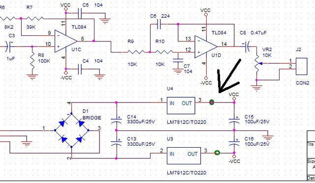

        tớ nghĩ bạn nên chọn 1 con IC hay 2 con IC như trong hình báo lỗi thì chĩ có 1 con IC đc chọn nhưng bị trùng chân nên báo lỗi thế!! Và cũng có thể là ngõ ra của 78xx không liên qua gì đến vcc! thử xóa bỏ vcc +12v xem có hết kô
          Nguyên văn bởi locct2011 Xem bài viết
          xem hình thứ 3, bỏ ra hết nó vẫn báo
          trước giờ vẽ mạch bằng tay không àh, giờ muốn dùng capture -> layout cho nó đẹp mà sao nhìu thứ phức tạp quá
            xóa cái khúc đó đi rồi nối dây vô lại!!

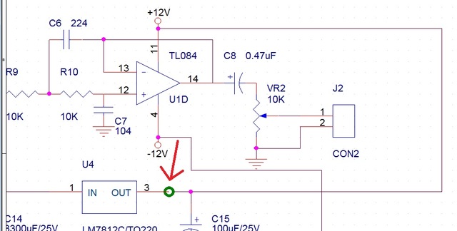

              Đã bỏ orcad từ lâu nhưng nhớ thế này:
              - bạn phải chuột vào linh kiện rồi chọn " edit properties".
              - Click trái chuột vào chân cần xử lý, đưa nó về hết passive gì gì ấy, ko đặt input hay output gì hết.
              Thế là xong.

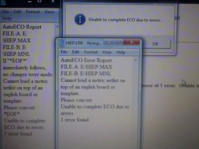

                ai jup em ve ocard 9.2 duoc k ak. em vẽ xog capture ụ nhưng sau đó em chuyển wa layout thỉa nhu the nay ở đoạn tìm chân linh kiện la sao.
Name:	2013-09-06 23.25.15.jpg
                  Thế là xong.
                  nghe có lý, chút rãnh vào capture làm thử
                  được rồi, he he, cảm ơn các bạn
                  chọn EDIT PART rồi cho các chân linh kiện về "passive" là OK
