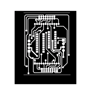

    Mình làm mạch theo "phương pháp dùng mực cảm quang". Phương pháp này cần có film âm bản của mạch (có đồng => không có đồng;không có đồng => có đồng). Có bác nào biết chuyển mạch đã layout về dạng âm bản không chỉ cho mình với. Thank....

          mình in ra pdf rồi sửa nhưng mất hết lỗ khoan
            Bạn hongtam thân mến! Bạn không thể in trực tiếp từ ORCAD 9.2 ra phim âm bản được mà bạn phải in ra tệp pdf, sau đó dùng photoshop để chuyển từ dương bản sang âm bản bằng lệnh Ctrl + I. Khi in ra tệp pdf bạn không dùng lệnh mirro, lệnh này chỉ thích hợp khi làm mạch bằng phương pháp ủi mà thôi.

              Cách in âm bản trong Orcad 9.2 như sau:
              - Vào Orcad Layout sau đó nhập file bảng mạch cần in.
              - Vào Options chọn Colors đổi màu Background, Default TOP, Default BOTTOM, Default DRILL thành màu ngược lại với phim dương bản (Màu Background = Trắng, Default BOTTOM = Black đây là màu của phim dương bản).
              - Sau đó các bạn in giống như in với phim dương bản (Phương pháp làm mạch bằng cách ủi và in lưới).
              - Không dùng lệnh Mirro chỉ áp dụng cho làm mạch 2 lớp mà chỉ áp dụng cho lớp Default TOP thôi. Còn lớp Default BOTTOM thì phải dùng lệnh Mirro giống như làm mạch bằng phương pháp ủi.
