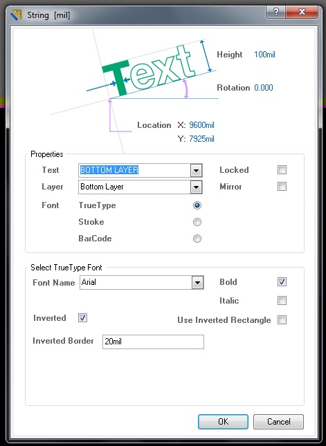

    Sắp xếp linh kiện thì bạn cứ sắp xếp vào ra theo thứ tự từ trái qua phải, và thuận với tay thao tác là được rồi. Bạn sắp xếp sao cho đúng vị trí với bên nguyên lý "mong muốn" là ok. Về phần đi dây bị lỗi của bạn thì bạn phải chụp ảnh gửi lên để mọi người cùng góp ý cho rõ hơn. Trước khi cho đi dây tự động bạn tích chọn thêm vào phần Rip-up...như hình dưới nữa, xem có ok ko nhé Click image for larger version

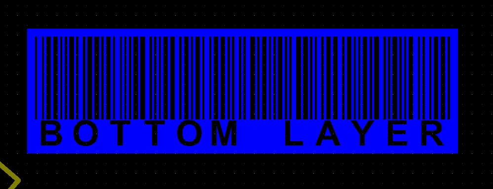

      Anh ơi ! cho em hỏi với em muốn tạo text chìm trong altium 10 và trong orcad 10.5 nữa , thì làm thế nào a.làm giống hình nè anh ! thank anh trước nha’ ! hj (http://www.mediafire.com/conv/9c1c46...e6c207c96g.jpg) or Noname.bmp
      Mạch này là mạch chưa ăn mòn đấy chứ có phải text chìm đâu.
      Để làm được như ý bạn, thì làm như sau.

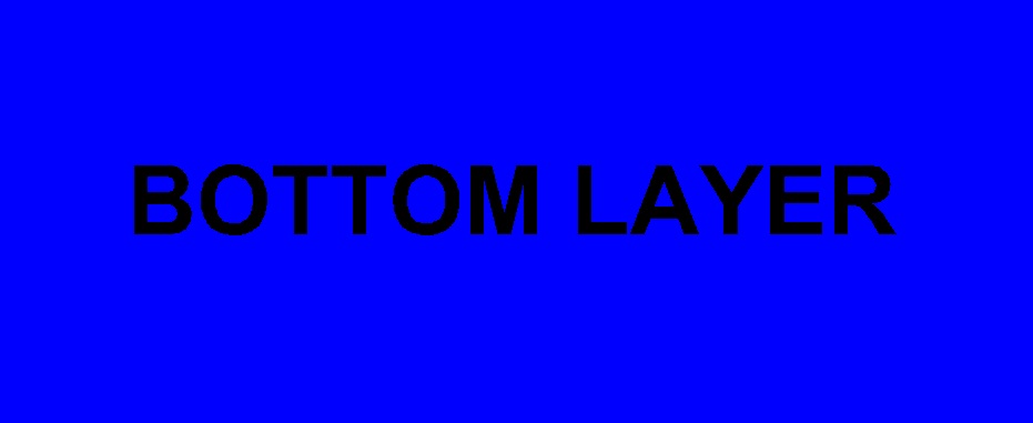

      Bước 1: Trong cửa sổ Text bạn gõ text vào và chọn vào phần True Type và chọn font Arial (tùy ý), sau đó chọn inverted như hình 1

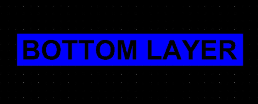

      Khi đó ta được text như hình 2

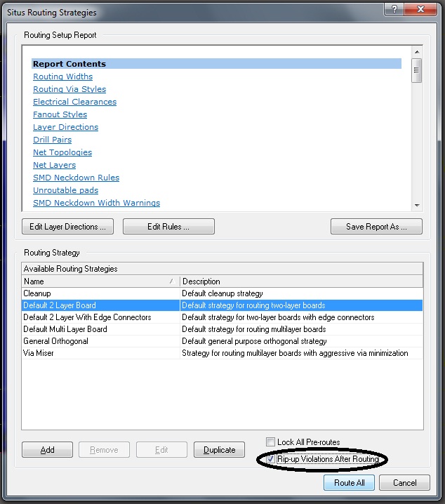

      Bước 2: Bạn phủ đất thì sẽ được như hình 3

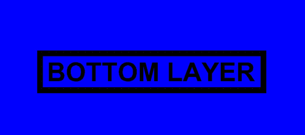

      Bước 4: Bạn kích đúp lại vào phần text để ra cửa sổ gõ text, và bạn thay giá trị ở ô Inverted Border lớn hơn giá trị cũ sao cho ưng ý là được kết quả như hình 4

      Hoặc làm tương tự ta cũng có nhiều kiểu khác cũng rất đẹp
      Chúc bạn thành công!
