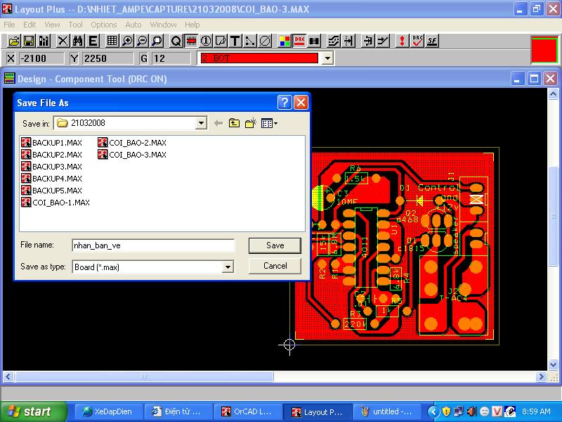

Cách nhân bản trong layout

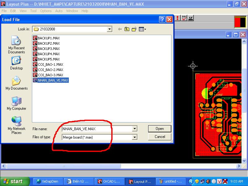

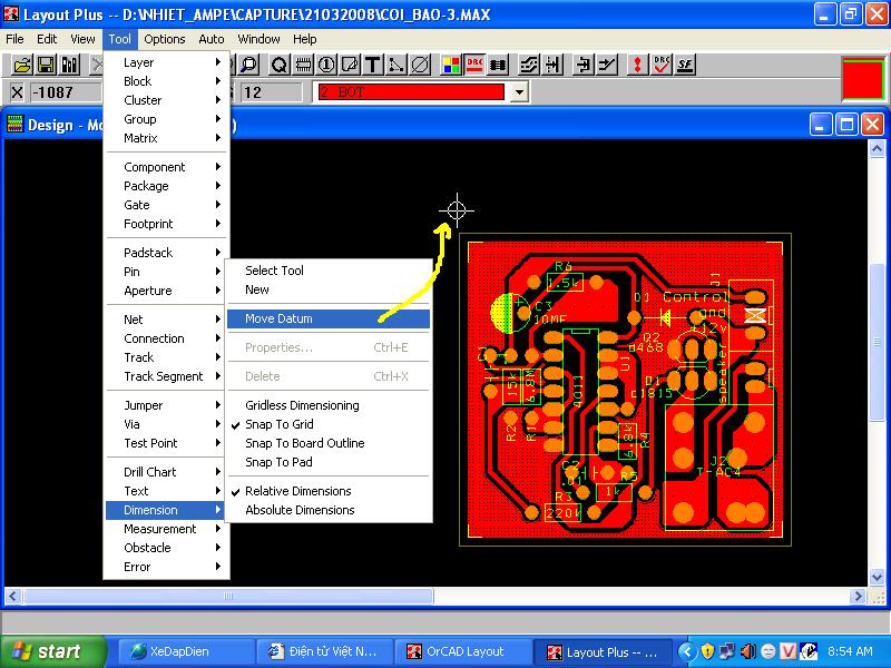

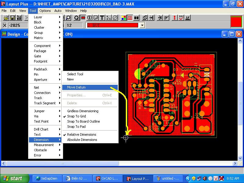

1.sau khi vẽ hoàn chỉnh bạn tiến hành move Datum dời dấu cộng trong vòng tròn (gốc tọa độ) về góc dưới bên trái của bản vẽ hình 1
2.sau đó save as bản vẽ ví dụ là nhan_ban_ve hình 2

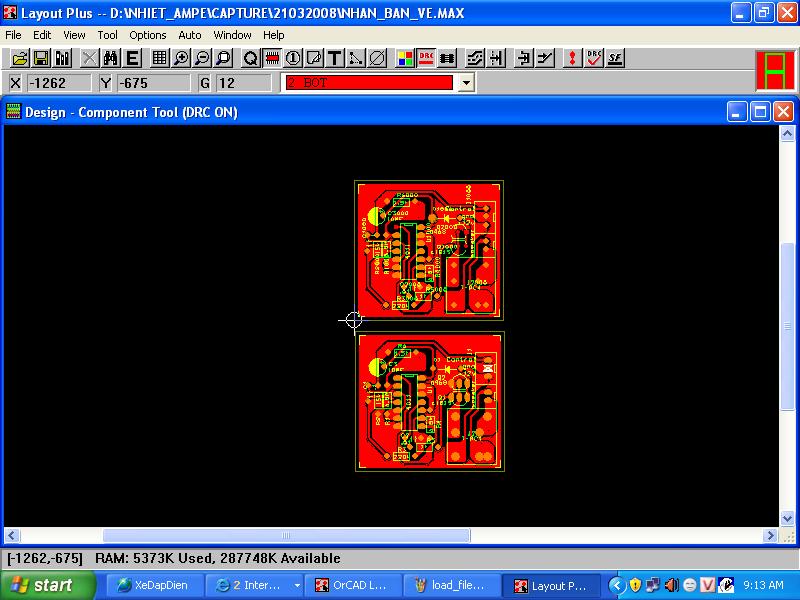

3.mov Datum tới vị trí bạn tự chọn hình 3
4.dùng lệnh Load... để chèn bản vẽ nhan_ban_ve, chú ý phải chọn Files of type = Merge board hình 4

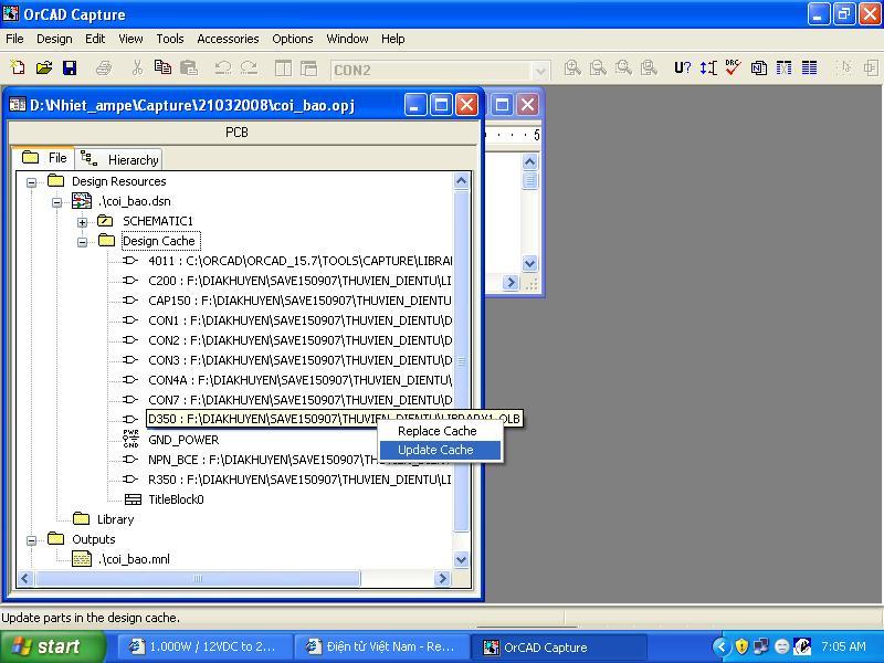

để em post cái máy in ảo cho các bác xài luôn nhá....khỏi mất công phải đi tìm cho xa...Nguyên văn bởi phamkhuyen Xem bài viết1.nhấp chọn vào LK muốn thay đổi sau đó nhấp chuộc phải chọn Edit partsơ dồ LK được mở ra
2.nhấp đúp chuộc vào pin nào mà bạn muốn thay đổi hộp thoại Pin properties hiện ra
3.chọn Type : passive
4.lưu bản vẽ cho LK chọn hoăc tất cả LK này trong bản vẽ ;hộp thoại Save part instance

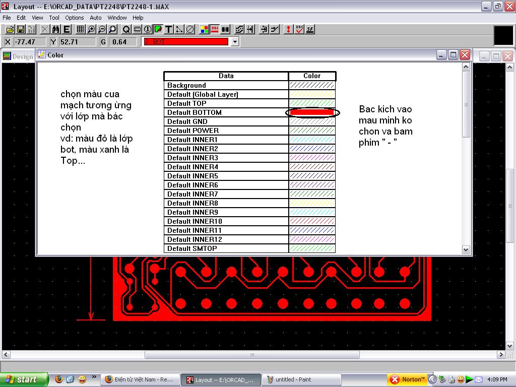

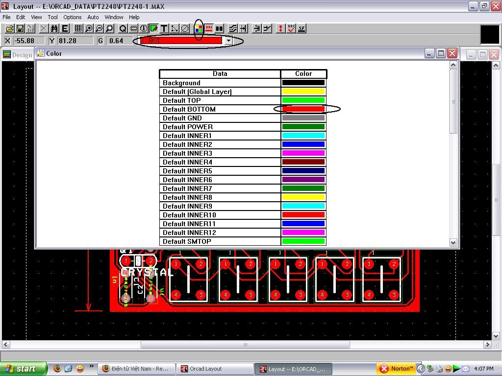

Các anh có ai biết rõ về cách bỏ các linh kiện đi khy in ra như bài trên chỉ dùm em ky kỹ với, có hình cacng tốt nhé, em gái học kỹ thuật mệt quáNguyên văn bởi viet_bkpro Xem bài viếtCác bạn cho hỏi ,khi in mạch làm sao để hinhg linh kiện không hiện lên như hình bên dưới
Trả lời : để hình linh kiện không hiện lên khi in thì điều đầu tiên trước khi in bạn " Color Settings " ( nằm ngay trên thanh công cụ , có biểu tượng ô vuông gồm 4 mầu : đỏ , vàng , xanh lục , xanh lam ) . Sau đó bạn kíp chuột vào từng lớp để chọn chế độ cho lớp đó là "visible" hay "invisible " ---> bạn có thể cho phép hoặc cấm từng lớp .
