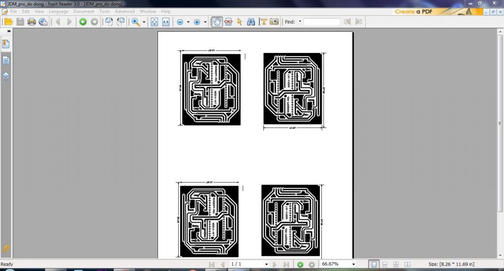

nhân đôi 2 mạch in trong cùng một trang
    Vẽ cái gì thì vẽ, lúc vẽ xong thì mình in ra thành file pdf rồi dùng phần mềm foxit editer sửa file đó, bôi đen toàn bộ rồi copy, paste chỉnh trên khung giấy là ok, ntnt này:

    Dùng phần mềm này : http://www.mediafire.com/?ih0whz5bh8r
    nó dùng để chỉnh sửa file PDF muốn ghép mấy cái vào cũng đươc, chỉ việc copy, paste rồi mang đi in thôi.
      minh thi dùng orcad nhưng cũng kô lằng nhằng thế
      mình cài foxit phantom trong win xuất hiện máy in ảo thế là khi prin sau khi postproceesing nhé ,chọn keepdrill hole là có lỗ khoan ngay sau khi in,bỏ chọn center page thế là in xong bôi đen copy->pate đi in ra giấy in mạch nhỏ tầm 16 mạch,mạch vừa tầm 10 mạch(mình hay vẽ với kích thước nhỏ,tiết kiệm)

            Cách 2:In theo tọa độ trên tờ giấy:
            Lúc xuất file ra máy in hay ra pdf, ở phần tùy chọn in của OrCAD để trống mục "Center on Page", ở mục X lấy tọa độ dương, ở mục Y lấy tọa độ âm, tính từ góc trên, bên trái tờ giấy, đơn vị các độ dài tính theo mm. Vậy là ok, in ra thì bản in sẽ nằm ở tọa độ mình vừa đặt, về cắt phần đã in ra để là, phần còn lại để hôm sau ra in tiếp, nếu ngắn quá có thể dán lên 1 tờ giấy A4 để dễ bỏ vô máy in. Có thể dùng cách này để in đc ra giống cách 1 bằng cách đo và thay đổi tọa độ trước mỗi lần in.

                    qua don gian minh lam bag proteus truoc khi xuat mach in ra pdf ban nhan len nhieu lan ban mach in . roi print layout can chinh hinh anh hop ly la ok
