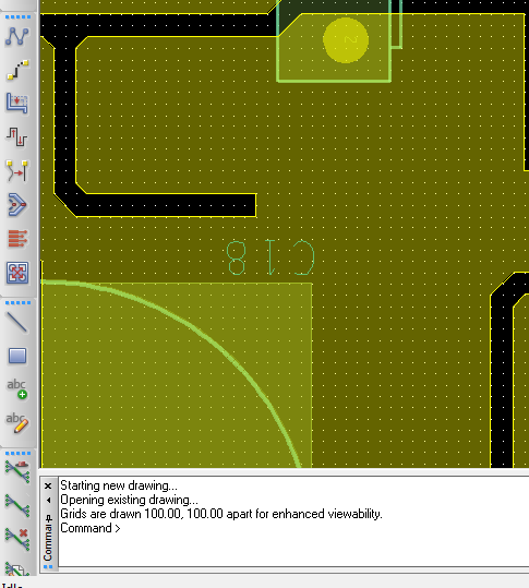

          Thế ông bạn mình muốn thiết kế vi mạch à, muốn vậy bạn mua bảng quyền Orcad đi, tui thấy ở diển đàn này chỉ sử dụng bản lụi nên không có nhiều tính năng đâu, tui thì thường dùng PCB Editor thấy nó quá đủ với tui rồi trong allegro có thêm những tính năng nhưng chã khi nào dùng đến, Click image for larger version
ID:	1370548 đụng tới nó nhức đầu thêm!
