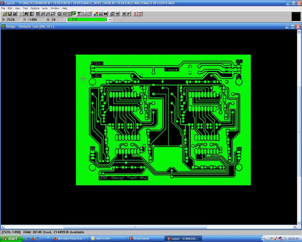

    các bác cho mình hỏi làm sao phu mass toàn bộ mạch in mình phủ mas mà nó chỉ phủ được một phần nhỏ thôi còn lại y nguyên
    do bạn chon khoang cách giữa mas và đường mạch quá gần thì khi ở chỗ có nhìu dương mạch gần nhau thi mas se không được phủ vào vị trí đó ví dụ bạn chon khoang cách phủ mas đuơng mach la 1mm mà có 2 đường mạch chỉ cách nhau 1 mm thi mas sẽ không phủ vào giữa 2 đương mạch đó được
      bạn cho mình vd cụ thể về phủ mass có được không các thông số...vv.vv.
      mình phủ nó ra như vầy nèClick image for larger version
        như vậy là được rồi mà thương thi mình để khoảng cách giữa đường mạch và mass là 1mm cho dễ làm
          Nguyên văn bởi diamond Xem bài viết
          Bạn nên chọn khoảng cách giữa đường mạch khoang 1mm-1,5mm, chứ nếu chọn lớn hơn thì phu dc dc 1 phần.

            để phủ mass chi chít toàn mạch cũng ko khó, đấy là do bạn để khoảng cách phủ với đường mạch, khoảng cách này càng nhỏ thì đường phủ càng dễ "len lỏi" giữa các Net
