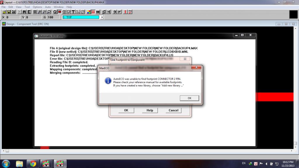

    cho mình hỏi mình add thư viên layout vào mà nó không nhận và hiện bảng này.
    mình đã cài lại tới 2 lần

    Cái này chắc bạn chọn chân có thể chưa phù hợp, bạn xem lại số pin ở capture và bên layout, để ý những chân ẩn hoặc mass xem.

      romance nói đúng đấy. số chân của lk bên layout không phù hợp với bên Capture
