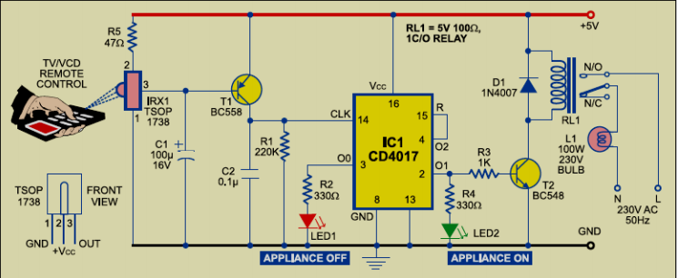

    Em mới tập tành về orcad nên có cái mạch này vẻ thử, nhưng lại không biết linh kiện của nó trong capture orcad là thế nào, các anh giúp em với, thanks trước
    Hình vẽ này hình như bạn dùng Protel đễ vẽ chứ đâu phải là Orcad. Phải chăng bạn muốn thử trình độ của các bạn trên forum.Nếu dùng thư viện Layout của Orcad thì chỉ có dạng tương tự chứ không giống như hình vẽ trên đâu.
      Nguyên văn bởi quanghien54 Xem bài viết
      Hic mình có thử ai đâu cơ chứ, nếu bạn biết dạng tương tự trên orcad thì chỉ giúp mình với, bởi vì cái này mình tìm hoài mà có thấy cái hình nào tương tự đâu, với lại mình cũng chưa xác định được cái relay đó có mấy chân để sử dụng capture cho chính xác. Vì vậy bạn hoặc ai đó trong diễn đàn hãy giúp mình đc ko?
        kô phải Protel cũng kô phải Orcad, hì hì.
        Nguyên văn bởi namtoqn Xem bài viết
        Trong Orcad, bạn bấm "RELAY SPDT", rồi sau đó chọn con rơle nào có 5 chân ( 2 chân cuộn dây, 1 chân ra chung, 1 thường đóng và 1 thường mở)
          Luôn tiện hỏi anh mrcuongcon luôn, theo cái mạch đó thì cái relay spdt đó thì chân nào mắc vô con diod và chân nào thì mắc vô cái đèn vậy. Giúp em chút nha anh mrcuongcon, cảm ơn anh nhiều

            Ù, bạn làm thế này nhé. Bạn xem mạch này, điều khiển động cơ với đầu vào điện áp động cơ là 24v.
            [IMG][/IMG]
