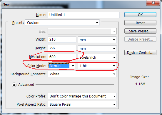

    Mình muốn ghép nhiều mạch in nhỏ lên 1 khổ a4,để lúc đi in mạch có thể in cùng lúc nhiều mạch lên 1 tờ giấy cho đỡ tốn kém,ai biết chỉ giáo tận tình cho mọi người cùng biết nha.Cảm ơn rất nhiều,trả lời chi tiết vào nha.

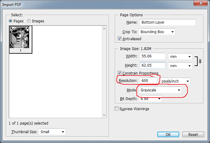

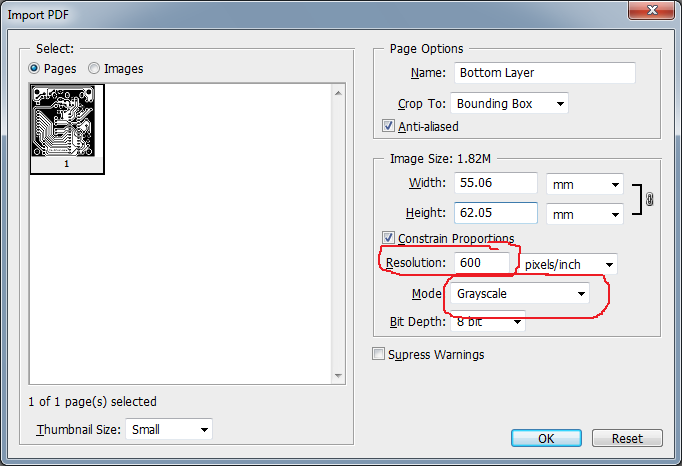

      sau khi đã xuất ra pdf, mình dùng photoshop:
      1 - open file pdf đó, chỉnh thông như hình:

      3 - Files --> New --> chọn preset: international, size: A4, resoluttion: 600, color mode: bitmap 1bit, như hình:
      4 - copy, paste, sắp xếp trên tờ A4 đó, nhớ chừa lề khoảng 2cm. Mỗi mạch cách nhau 1mm để cưa cắt cho tiện.
