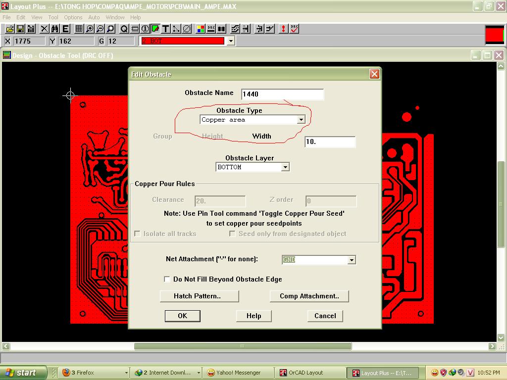

    Nay em tình cờ thấy một mạch trên mạng được vẽ em đoán là orcad. Mà em cũng đã tìm hiểu cách phủ đồng trong orcad mà chưa biết làm sao để phủ thế này. có bác nào biết thì chỉ dùm em với. Em để link lại để các bác vào xem nhé.

        Bạn có thể dùng lệnh như trong hình để vẽ bằng tayClick image for larger version

          Cứ phủ đồng như bình thường sau đó xóa bớt đi những phần thừa là xong mà!dùng ỏcad làm vẫn dc

            cái hình của chủ topic đúng là của ORCAD rồi, trong mạch đó người ta sử dụng đổ đồng Copper Area cho từng dây mạch đó cậu, nếu kiên trì cậu cũng sẽ có một mạch ưng ý hơn như thế nữa !
