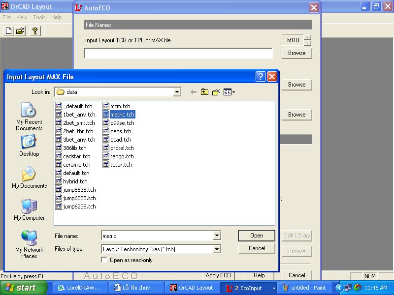

    Xin chào,
    Tôi chỉ mới tập tành làm quen với điện tử. Đang tập sử dụng Orcad, nhưng gặp lỗi "Cannot load a metric netlist on top of an english board or template.
    Please convert.
    ", không chuyển sang Layout được. Mong đc các đàn anh hướng dẫn.
    Xin cảm ơn.
    Layout file của bạn đã bị lỗi.
    Có phải trong khi route bạn đã chuyển đơn vị từ mils sang millimeters. Nếu vậy bạn cần route hoặc segment lại thi hết lỗi

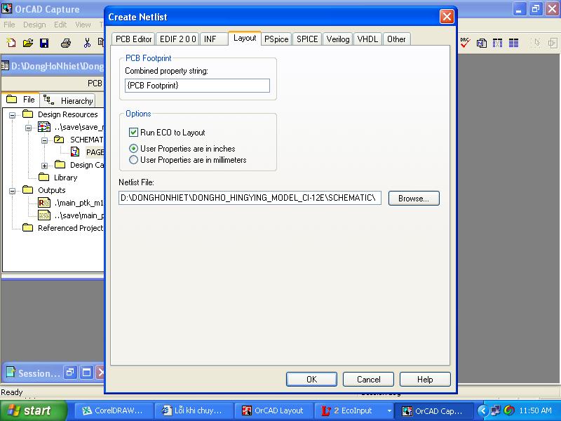

      khi chạy AutoECO Layout do File Netlist của bạn tạo đã chọn đơn vị là milimet do đó bạn phải chọn File-A là : C:\PROGRAM FILE\ ORCAD\ LAYOUT-PLUS\DATA\metric.tch hình1
      còn nếu không thì bạn chọn lạl dơn vị là inch khi tạo File Netlist hình2
        Bạn ko cần chọn từng files dau. ban chon hết tất cả các files trong duong dẫn data do là dc ko còn thiếu gì để báo lỗi nua.
