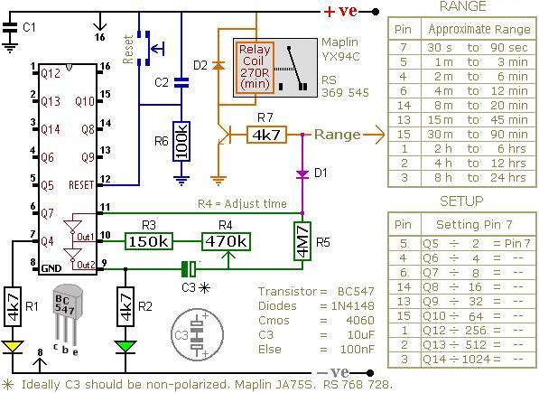

              Chào bạn bạn có thể giải đáp cho mình ở mạch hẹn giờ sau không
              Đây là sơ đồ
              Và đây là lời phân tích trên trang web
              Các mạch được hiển thị ở trên ( từ Circuit Ron J ) là một bộ đếm thời gian energises relay sau khi một khoảng thời gian đã trôi qua. Nó có thể được thiết lập để thời gian một khoảng thời gian từ 30 giây đến 24 giờ.
              Phạm vi dán nhãn mũi tên màu cam nên được kết nối với một chân trên chip 4060B được lựa chọn từ bảng Range. Nếu ví dụ, bạn cần một bộ đếm thời gian để thời gian 3 giờ, kết nối nó với chân số 1 trên chip kể từ khi pin tương ứng với phạm vi thời gian 2 giờ đến 4 giờ.
              3 giờ là 10.800 giây, và chúng tôi đang sử dụng sản lượng từ pin 1 để kích hoạt các relay. Nhìn vào bảng mục SETUP cho pin 1 chúng tôi thấy rằng chúng ta chia thời gian mục tiêu của chúng tôi (10.800 giây) 256 để có được on / off thời gian cho màu vàng LED tại chân 7 = 42,28 giây. Vì vậy, nếu chúng ta điều chỉnh các Biến trở R4 để lần lượt LED màu vàng trên sau khoảng 42 giây, chúng ta sẽ biết rằng relay sẽ được năng lượng sau khoảng 3 giờ.
              D1 diode làm cho một bộ đếm thời gian một-shot. Điều này có nghĩa rằng sau khi sự chậm trễ thời gian chương trình là 3 giờ, cuộc rước đuốc sẽ ở lại cho đến khi mạch được thiết lập lại. Nếu diode được bỏ qua từ mạch sau đó bạn sẽ có được một bộ đếm thời gian lặp đi lặp lại với tiếp sức cho 3 giờ, 3 giờ, tắt cho 3 giờ, và như vậy cho đến khi các mạch nó thiết lập lại.
              Mình không hiểu ở setup (phần chữ màu đỏ ) nghĩa là gì. Mình tưởng theo sơ đồ mũi tên màu cam vào chân 1 thì hẹn từ 2 giờ đến 6 giờ vào chân 2 thì 4 đến 12 giờ. Và như vậy làm thế nào để hẹn 1 giờ, 2 giờ, 3 giờ
              Mình không hiểu phần setup nghĩa là sao. và Biến trở R4 để làm gì
              Rất mong các bạn xem và giải đáp giúp. Mình rất cám ơn

                    Nguyên văn bởi minhthanh29 Xem bài viết
                    Bạn thwcs có thể vẽ lại sơ đồ rõ hơn không nhin vào không hiểu gì cả hay bạn có sơ đồ nào khác cũng được mình đang cần gấp để làm đồ án . Giúp mình nha, thank

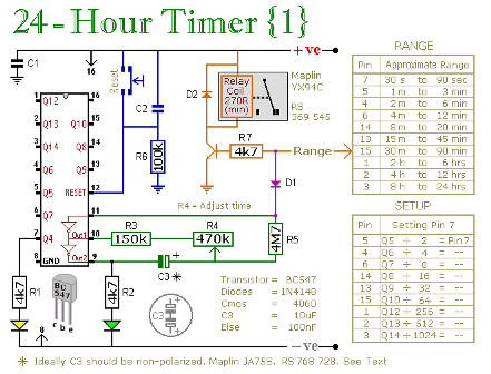

                    Bạn xem thêm link dưới nhé. Có cả mạnh thực luôn đó.
                    Ron J's 24-Hour Cmos 4060 Timer No.1 - Photograph
                    Mưu sự tại nhân, thành sự tại thiên,
                      Nguyên văn bởi thwcs Xem bài viết
                      Cảm ơn bạn, khi làm xong mình sẽ báo kết quả

                        Mạch này mình làm xong rồi hoạt động rất tốt
                          mình cũng làm như vậy, mà van ko hoat động, ban có thể cho mình xin bản vẽ mạch in được ko? mình xin cảm ơn
