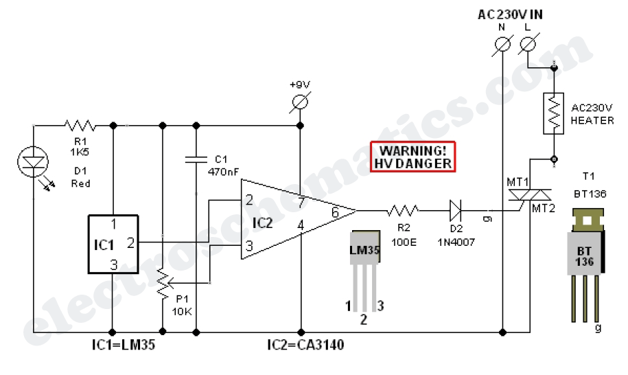

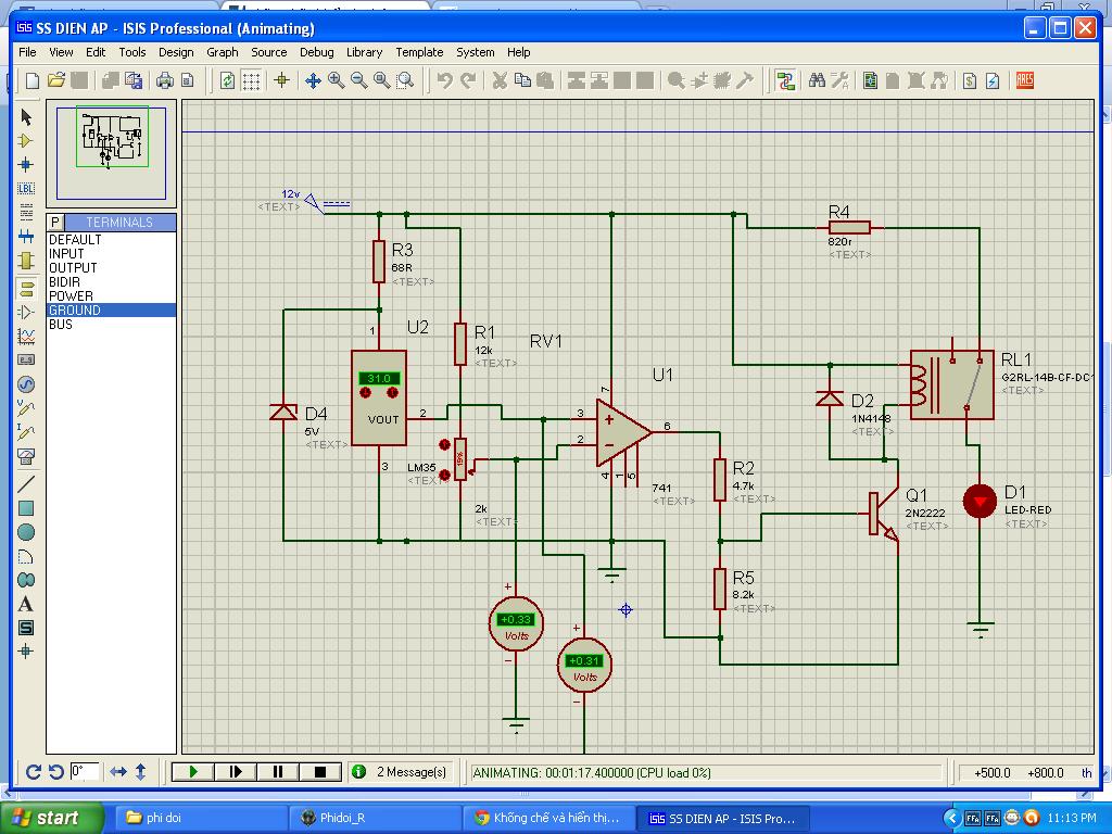

Chuyện là em mới đóng một cái lò ấp trứng sau mấy tháng lang thang trên mạng . giờ thì đả đóng xong rồi, nhưng còn phần diện thì tôi mù tịt cai chuyện lập trình nên không làm được phần khống chế nhiệt độ . còn ráp bằng linh kiện rời thì lại không chạy . Các cao thủ ai biết thì xin giúp em với . em làm hai mạch này mà nó không chạy .
mời các cao thủ xem và cho em một ít kiến thức với . em mong tin các cao thủ

sơ đồ thứ 1 thiếu 1 điện trở xuống gnd.Nguyên văn bởi nhat_quynh06 Xem bài viếtChuyện là em mới đóng một cái lò ấp trứng sau mấy tháng lang thang trên mạng . giờ thì đả đóng xong rồi, nhưng còn phần diện thì tôi mù tịt cai chuyện lập trình nên không làm được phần khống chế nhiệt độ . còn ráp bằng linh kiện rời thì lại không chạy . Các cao thủ ai biết thì xin giúp em với . em làm hai mạch này mà nó không chạy . [ATTACH=CONFIG]72677[/ATTACH] ; [ATTACH=CONFIG]72678[/ATTACH] mời các cao thủ xem và cho em một ít kiến thức với . em mong tin các cao thủ
sơ đồ thứ 2 ic2 vẽ thiếu dấu + hay - nên không phân tích được .
Chú ý: điện thế LM 35 chỉ độ K muốn đổi ra độ C (hình như + thêm 1,73volt thì phải,lâu quá không nhớ).
Đóng được cái lò ấp trứng thì mua nguyên bộ của Hàn quốc hay Đài Loan gì đó từ 500-800 ngàn gì đó, các mạch này chỉ dành cho người chuyên thiết kế hay sinh viên học tập mà thôi..

cảm ơn bác vi van pham đả quan tâm bài viết của em . bác có thể giải thích rỏ hơn về sơ đồ thứ 1 cho em được không , sơ đồ thừ 2 thiếu dấu - là đường nét dưới cùng đó bác . Hay là bác có sơ đồ nào chạy được thì cho em xin đi . Em thích tự mày mò học hỏi tự làm chứ còn mua thì còn gì là học nữa hả bácNguyên văn bởi vi van pham Xem bài viếtsơ đồ thứ 1 thiếu 1 điện trở xuống gnd.

Sơ đồ thứ 1 họat động thế này:Nguyên văn bởi nhat_quynh06 Xem bài viếtcảm ơn bác vi van pham đả quan tâm bài viết của em . bác có thể giải thích rỏ hơn về sơ đồ thứ 1 cho em được không , sơ đồ thừ 2 thiếu dấu - là đường nét dưới cùng đó bác . Hay là bác có sơ đồ nào chạy được thì cho em xin đi . Em thích tự mày mò học hỏi tự làm chứ còn mua thì còn gì là học nữa hả bác
1-Cầu phân thế từ vcc qua biến trở vr1 qua điện trở (còn thiếu) xuống masse sẽ tạo thành 1 điện thế tại chân số 7 (đầu đảo của op-am).Tạm gọi là điện thế điều khiển.
2-Cảm biến đưa điện thế vào chân số 6 (không đảo của op-am). Nhiệt tăng dần, điện thế này cũng tăng theo cho đến khi > điện thế điều khiển Chân 3 Vout sẽ là mức 1 kích transistor đóng relay cắt nguồn gia nhiệt.
Mấy sơ đồ này chỉ để học tập thôi,sai số nhiều lắm.
