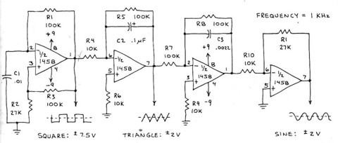

    minhd ang can tim mach phat xung vuong dung OPAMP tan so khoang 500-1kHz
    Minh co thu mo phong mach trong SGK trong proteus nhung khong duoc, monng anh em gui kem so do va ca ket qua nua nhe

    Chà. Cái anh OPA mô phổng trên Protues thật khó nhìn thấy dao động. MÌnh xcungx làm cai này nhiều lần trên đó rồi không đc. Như mạch tích phân...
    Pác phải làm mạch thật sau đó dùng máy hiện sóng để đo thôi thì mới hiểu đc.
    Tôi có sơ đồ phát 3 xung : Since. tam giác . và since dùng 1458

      Khi mình để ý thấy hình như nó không cho ra xung do proteus cho DK đầu tụ không tích điện, mình có làm một cai công tắc để tich điẹn cho nó thấy co dao động nhưng mà trên grap không quan sát được. Mình có ý định thiết kế thêm mạch tự động nạp điện cho tụ trước nhưng chưa làm được.
