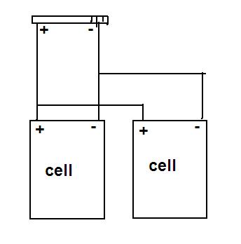

    mình co 2 cục pin 1200mah (output 3,8v 4.5wh) giờ mún gộp nó vào thành 1 cho thành 2400mah để lắp vào điện thoại mọi người chỉ giùm mình ghép thế nào cho thành 2400mah mà lắp vào điện thoại vẫn sạc được cho 2 quả mà dòng điện vào không tăng do gộp 2 quả chỉ tăng mah.
    mình đinh nối 2 cực +và - ngang nhau rui cứ thế cho vào điện thoại có được không vậy

    có người nói làm như vầy

      - thường thấy là quả pin có 3 tiếp điểm ra, bạn thử đấu song song 3 tiếp điểm này rùi mắc vô điện thoại xem sao
      - ko được thì cạy cái đầu nhựa có 3 tiếp điểm ấy, sẽ lộ ra 2 đầu dây câu với cel pin, cắt lấy 1 cel pin của 1 quả rùi câu song song vào cel của pin thứ 2 như hình của bạn ở trên ấy xem thế nào...
        Chẩng có ai làm thế cả , mất công làm 1 cái mạch bảo vệ từng cục , mắc như bình thường không tốt , 2 cục không giống hết nhau , không cùng ngày sinh , không cùng chất lượng .

          mình nghĩ câu vậy la tăng dòng điện chứ có tăng dung lượng đâu nhỉ như thế cho vào điện thoại nó bùm mất
            - có mà mắc nối tiếp nó mới bùm. nối tiếp hoặc song song hoặc ko gì cả bạn chọn gì nào...

              thế mình phải bóc vỏ nhựa pin ra hả bạn
