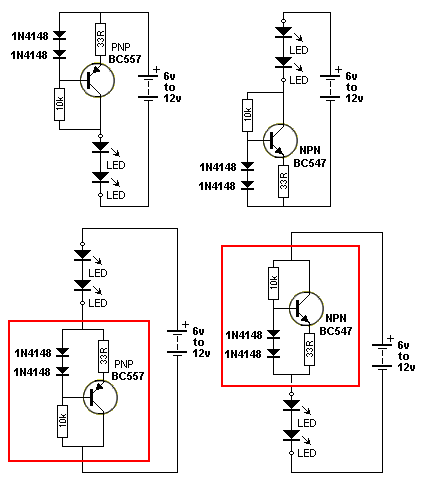

    mấy anh cho em hỏi,em đang muốn làm điều khiển nhiều led nhưng em nghe nói điều khiển nhiều led độ sáng sẽ không đều,mấy anh có cách nào chỉ dẫn giúp để ổn định độ sáng,em nghe nói phương pháp điều dòng và phương pháp điều..
    Mạch này nè bạn, đơn giãn thôi
