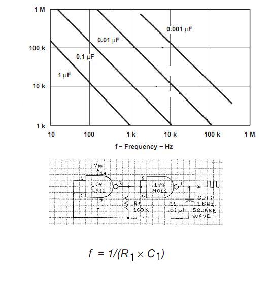

    Em đang thiết kế mạch tạo xung dùng cổng logic mà nghĩ mãi chẳng ra .
    Anh nào có mạch, hay đã làm mạch này rồi thì chỉ giúp em với em đang rất cần.
    cảm ơn các anh nhiều.

    Bạn xem mạch nầy
      Cảm ơn bạn nguyenmau!!!
        Nguyên văn bởi @bin Xem bài viết
        Có gì đâu mà cảm ơn !
        Bạn làm tui ngại quá , gởi thêm công thức tính Fosc để bạn tính chơi .

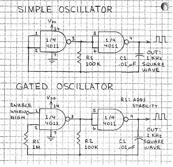

          Chào bạn nguyenmau mình có thử mạch bạn cho rồi nhưng tần số ra ko đều, xung ra có độ rộng ko đều, có cách nào để tần số ngõ ra ổn định khong bạn, làm ơn chỉ mình nhé.!!!
            Bạn dùng R1 , C1 loai ít thay đổi trị số đ/v nhiệt độ
              Nêu bạn ráp thử trên Breadboard thì bạn nên thêm tụ 100uF ,tụ 104 lọc nguồn .
