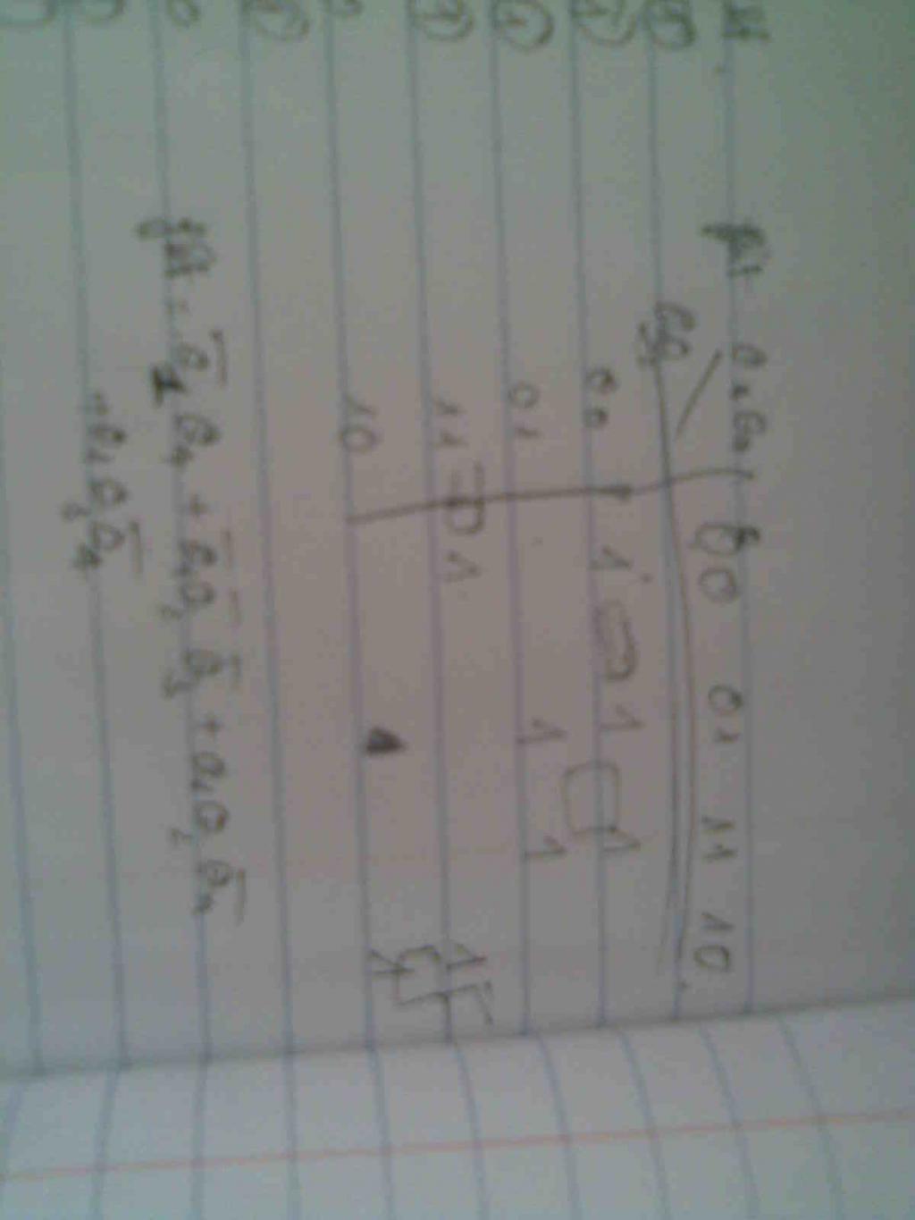

    1. Tối thiểu và vẽ mạch dùng bảng Karnaugh : F(A,B,C) = xích ma( 1,3,4,6)

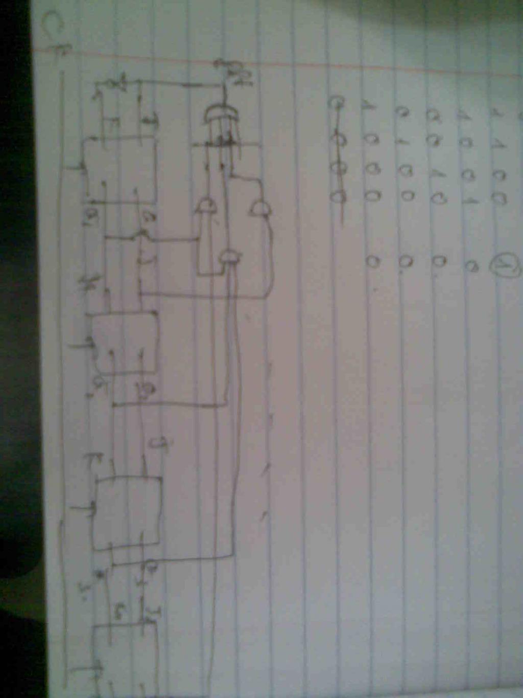

    2. Thiết kế mạch đếm 16, đếm lên (đếm xuống cũng được) đồng bộ sử dụng flip flop FFJK dùng phương pháp hàm chuyển

    ban vẽ bả cácno ra , khoanh ô 1 với 3, 4 với 6 , sau khi rut gọn ta đc A/C+AC/ =A(+)C (+):CỔNG XOR
    BỘ đếm co Kd=16 thì bạn sử dụng 4 JkFF (dùng phong phap hàm chuyển )

      Có chút hứng giải mấy bạn tham khảo nhận xét hi
      á nhằm ời xung CK được đứa xuống từ Q mới đúg
        câu 1 thì ok rồi...nhưng câu 2 thì thấy sao sao á...mạch đếm đồng bộ ko phải là đưa trực tiếp các xung Ck vào từng FFJK sao...mà các bạn cho mình hỏi phương pháp hàm chuyển là thế nào được ko ? thanks
          ko đồng bộ có nghĩa là các FF ko dùng chung 1 nguồn xung clock. có thể đầu ra của FF này sẽ là đầu vào cho xung clock của FF kia.
            xung clock bạn đê mức tích cực 1 thì khi vẽ biểu đồ nó phải chuyển từ 1 sang 0 chứ bạn. mà cái bài bìa cacno of bạn. mình cũng thấy có vấn đề .@@. ko být có phải do mình học lâu rồi nên quên ko nữa. hì

              Hi bài 1 thì chắc đúng rồi. Tại làm theo cách trình bài của mình để " mình dể hiểu". Nhưng khi làm bài nộp ghi kết quả thôi. Tức khoanh tròn ghi kết quả rồi sau đó F là tổng kết quả. Vì là xích ma nên là quy tắc 1.F Là tổng của tích.
              Còn câu 2 mình có viết thêm cái bảng hoạt động của nó. khi có xung lên thì Q+ sẽ là đảo của trạng thái trước nó.

                  bài này sai rùi bạn ơi bạn hãy đọc kỹ đề đi
                  có nghĩa là vừa để lên , vừa đểm xuống .
                  như vậy ta phải có thêm chân C(0: lên ; 1 xuống hay 1 lên,0xuống )
                  hình vẽ tạm thời lấy 4 con FF JK của bạn
                  T0=1
                  T1= C (Exor) Q0
                  T2=T1 (C(exor) Q1)
                  T3=T2 (c exor Q2)
                  nối như vậy ta sẽ được mạch vừa đếm lên - vừa đếm xuống dựa vào chân C ( 0 và 1)

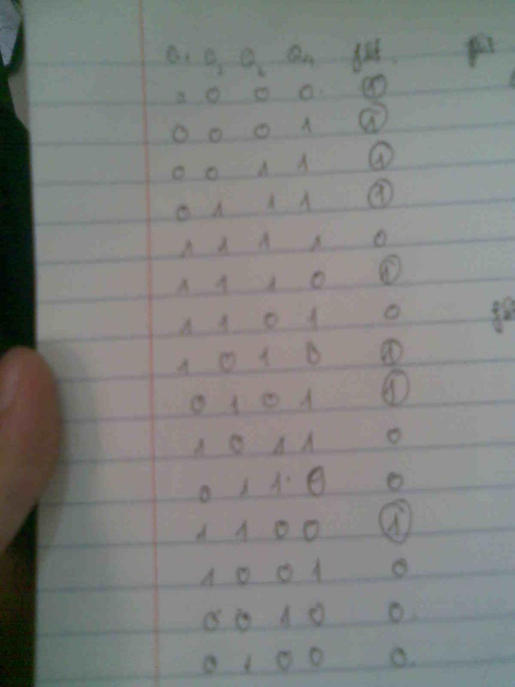

                      câu 1 bạn nguyentot90 làm kết quả thì đúng nhưng cách làm thì sai rồi. còn câu 2 cũng sai luôn
                        đề bài bài là dùng ham'chuyển mà mọi người lại cứ đếm lên đếm xuống , ko để ý đến đề bài ,
                        mình nghĩ là pp hàm chuyển là dụng bộ ghi dịch để thiết kế bộ đếm ,
                        trong đó hàm chuyển là hàm hồi tiếp

                          câu 1 đúng rồi bác , chỉ chưa hoàn chỉnh thui , còn câu 2 thì em nghĩ ko phải vậy , em ko có máy ảnh ko thì đã post lên rồi , có cái điện thoại cùi ,chụp bắng cái đó các bác đọc lại tẩu hỏa nhập ma thi chết hehe
                            huhu câu 2 em biết em làm sai rồi câu 2 của em là trong trường hợp đếm xuống ko đồng bộ. Có trang này mấy bạn vào tham khảo mà làm bài nha. http://huongnghiepviet.com/codientu/...md_dong_bo.htm ^^!
                            Câu 1 tại trình bày ko ổn thôi nhưng đằng nào kết quả cũng vậy

                              minh lam bài nj , ko biet có dung ko , mong moi ng dóng góp ý kiến
