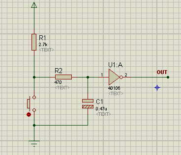

    Mình đang làm mạch báo sáng có hẹn thời gian. Hiện tại mình gặp vấn đề về nhiễu ở button khi nhấn để hẹn giờ, hiển thị ra LED 7 nó cứ nhảy linh tinh, 15 - 16 - 17 - 15 và cứ lòng vòng như vậy, nhấn mạnh mạnh thì nó nhảy lên 2x, 3x rồi lại lòng vòng linh tinh nữa. Nếu lấy bút thử điện chập tác động lên chân 14 của IC 74LS90 (chân CLK A) thì đếm đúng thứ tự nhưng mà nhảy 1 lần 2 3 hoặc nhiều số chứ k phải nhảy từng số. Hôm trước mình làm khi nhấn nó chạy 1 - 2 - 3 - 4 - 5 - 6 rồi quay lại số 5 - 6 nhưng 2 số này bị mất 1 2 thanh (hiển thị không đúng số 5 / 6) rồi lên 7 - 8 - 9. Mình gặp thầy thì được hướng dẫn là gắn tụ 104 vào giữa 2 chân VCC - GND để giảm nhiễu nhưng khi gắn vào thì bị như trên. Có ai có kinh nghiệm về nhiễu xin giúp mình.

      Đệm vào sau cái button 1 cổng đảo trigger là xong
        Đệm cổng đảo NOT là IC 74HC14 hả anh? Nghe trigger quen, bữa đi mua linh kiện ngta có nói nhưng k biết là gì.
          Hay bạn thử dùng mạch một xung bằng 4538 thử xem.
            đơn gian nhất là dùng tụ lục nhiễu+mạch rc cho có độ delay

                  mạch nè

                    U1:A là IC trigger schmitt, mình dùng 40106 hặc bạn có thể dùng 7414/74LS14

                      Nguyên văn bởi superhieu1 Xem bài viết
                      chúng ta đang thảo luận về mạch số mà bạn, chúng ta có thể sử dụng R-C trong mạch nhưng dùng các phần tử Logic là chính

                        Nguyên văn bởi mr.ice9x Xem bài viết
                        Đây gọi là lỗi dội(còn gọi là nảy, rung động), khi ta nhấn một công tắc và cho hiện ở máy hiện số tốc độ cao, có hai phương pháp mà bạn có thể dùng là mạch khử dội ff R-S hoặc mạch khử dội trigger Schmitt
                        Nhược điểm của mạch khử dội ff R-S là nó đòi hỏi công tắc SPST(single pole, single throw- một lá một vị trí)
                        Còn trigger schmitt có thể khử dội công tắc trên nhiều loại công tắc và biến đổi sóng sin thành xung vuông

                          Nguyên văn bởi khai326598 Xem bài viết
                          con 74hc14 dùng điện áp 5v. có con nào cùng chức năng như con 74hc14 nhưng điện áp dùng là 3v3 ko?
                          cám ơn bạn

                              Nguyên văn bởi kiemkhach10 Xem bài viết
                              cám ơn bạn
                              Nếu dùng ic tương tự như 74hc14 mà nguồn 3v3 thì chỉ có dùng chip cmos là đc thui, vậy thì xài con 40106.
