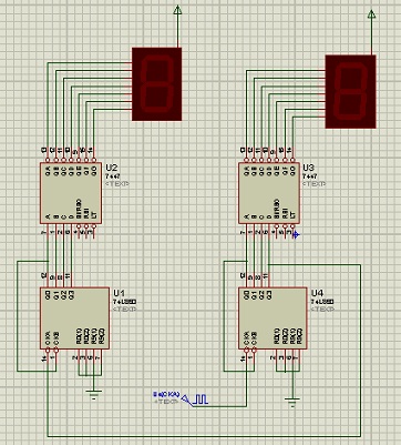

    Các bạn cho hỏi sao mạch mình chạy thì số 6 với số 9 còn thiếu 1 thanh vậy nhỉ

    Bạn dùng IC giải mã 7447 thì số 6 và 9 bị thiếu nét là đúng rồi, bạn chuyển sang dùng 74247 thì hiển thị số 6 và số 9 sẽ đủ nét và đẹp hơn. Hai IC này hoàn toàn tương thích nhau về vị trí và chức năng của chân.
