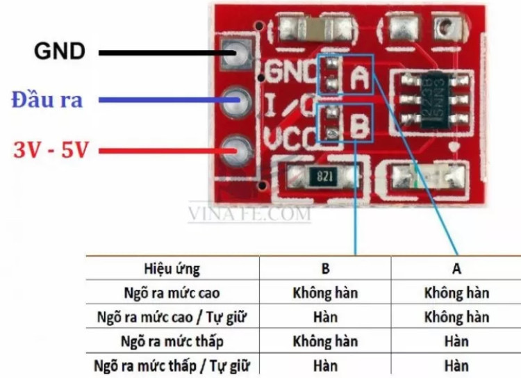

    Chào các anh chị em, mình có vấn đề cần mọi người chỉ dẫn. Tình hình là mình dùng module để bật xe, khi mình mở khóa xe rồi chạm 1 chạm module TTP223 xe mới bật. Vấn đề của mình là lúc xe đang chạy mà vô tình chạm vào module thì xe bị tắt sẽ rất nguy hiểm. Giải pháp mình chỉ chạm lần đầu tiên sẽ bật, lần 2, 3, n sẽ không không còn tác dụng nữa. Vậy mình phải làm sao mới được ?
    Minh cám ơn mọi người trước.
    Hàn nối 2 chân jumper B lại với nhau là xong.

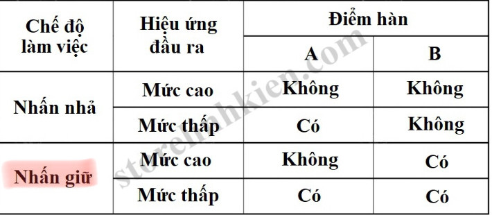

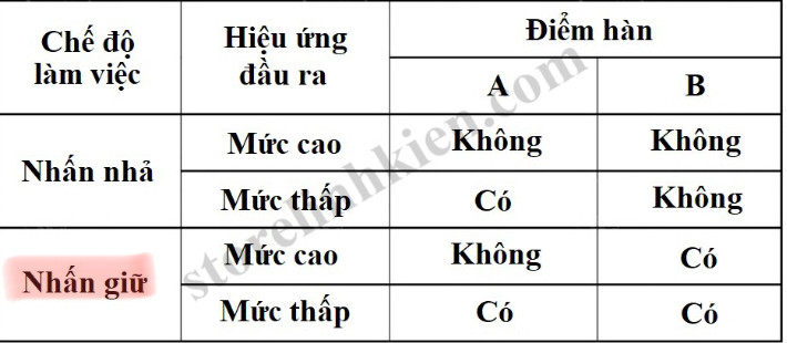

      Chân B hình như là "nhấn giữ" chứ không phải "tự giữ". Như vậy phải thêm mạch tự giữ nữa (dùng rờ le hoặc SCR).
