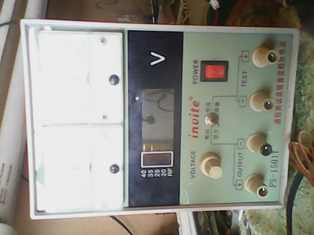

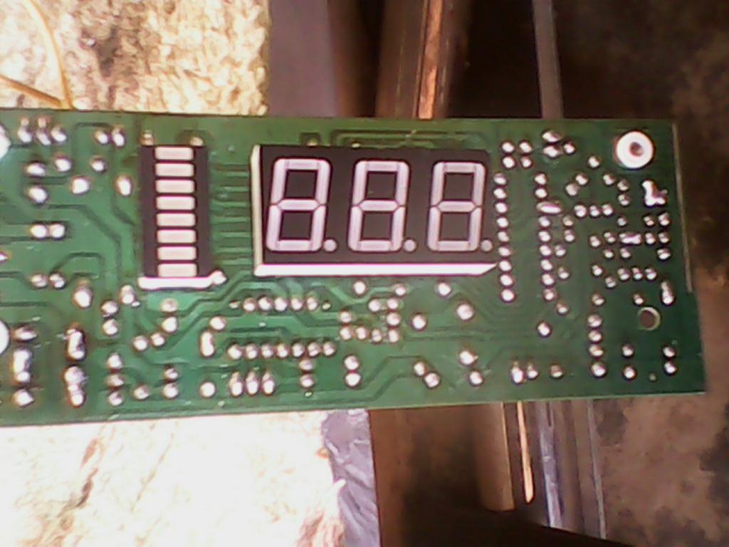

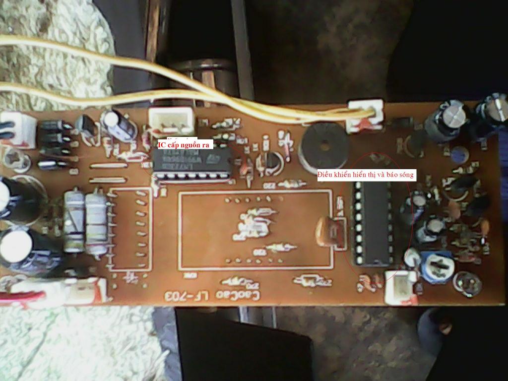

    Tình hình là em có con máy cấp nguồn điện thoại đo sóng PS-1501T đang sử dụng bình thường , tự nhiên 2 hôm nay nó trở bệnh . Hôm đầu bật lên nó cứ thỉnh thoảng lại báo chập và kêu tit tit mấy cái, hôm nay thì không lên luôn cứ tít liên tục . em kiểm tra linh kiện thì không có vấn đề gì chir còn lại 2 con ic trên mạch , 1 con cấp nguồn ra và 1 con hiển thị đo sóng em đang nghi ngờ con hiển thị và đo sóng nhưng không biết tên ic ( ic không có số) . Bác nào biết về em này xin chỉ giáo dùm em.

    Em không biết post vào đâu mong mod kiểm tra và move dùm em.

      Mình cũng đang dính một em bện y chang bác luôn ak
      mở nguồn lên kêu chạm liên tuch đồng thời ngỏ ra vol vọt lên 15v luôn đã thay IC cấp nguồn LM723 cộng thêm cặp 9014,3904,8558 mà vẫn bị vậy hic chẵng biết phải làm sao
      tháo con hiển thị ra cấp nguồn vẫn kêu báo chạm pó tay toàn tập !
        Anh thử kiểm tra đường mạch từ chân 2 của IC LM723 đến các liên kiện khác. Theo em nghĩ nó sẽ nối tới IC điều kiển.
          ai biết tên con ic hiển thị led k.cho em xin với
            74ls47, 74ls48, 74hc47, 74hc48 ...
