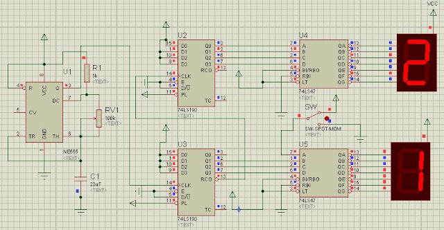

      Mình có dùng 2 IC 74190 (đếm thập phân), ý tưởng của mình là đếm thuận liên tiếp 00-99 bình thường, nhưng ở bit D0 đầu vào của con IC giải mã cho hàng đơn vị (ở đây mình dùng 7447 cho led 7 đoạn Anode chung), sẽ ko lấy từ đầu ra Q0 của 74190 mà thay vào đó sẽ là chuyển mạch 2 vị trí: mức 1 và mức 0. Nếu đếm chẵn thì bit đó luôn là 0, do đó công tắc ở vị trí nối với GND, còn nếu đếm lẻ thì công tắc ở vị trí Vcc do luôn là 1. như vậy phải 2 chu kỳ xung mới đếm 1 lần (mặc dù 74190 vãn đếm tăng liên tiếp bình thuờng, nhưng do bit D0 đã bị khóa trước khi đưa ra led).
      Ko biết như thế có đc gọi là mạch đếm chẵn lẻ theo yêu cầu ko? Và mình muốn thêm vào chức năng là khi chuyển mạch công tắc chọn 2 chế độ đếm chẵn hoặc lẻ thì mạch sẽ đếm lại từ đầu, mà ko đếm nối tiếp giá trị của mạch chẵn hoặc lẻ trước nó. 74190 hình như ko có chân reset, mà lại có 2 chân là E và PL?
      Mình có gửi kèm mạch:

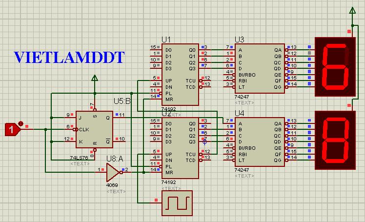

          dựa theo cách c bạn để đếm chẵn lẻ và thêm chức năng reset khi chuyển mạch giữa 2 chế độ đếm thì bạn dùng ic 74192+FF JK (dùng 7476) + 1 cổng đảo (dùng 4069) thì mới có thể đáp ứng yêu cầu trên đc.
            hoàn toàn có thể làm được khi dùng thêm cổng AND

              bạn có thể đưa mạch c bạn nên luôn đc k. còn đây là mạch c mình dùng 74192
Name:	mach dem chan le.JPG
