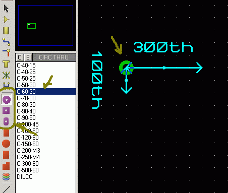

    B1: Đo kích thước chân của linh kiện. VD: Opto PC817 có 4 chân, khoảng cách giữa 1-2: 100th(2.54mm); 1-4:200th(7.62mm)
    B2: Sử dụng công cụ dimension trên Toolbar Edit Objests vẽ kích thước như đã đo. Có thể chuyển đổi giữa hệ mét và inch bằng phím tắt "m" hoặc click vào button trên thanh công cụ.
    B3: Sử dụng các Hole Pad trên Toolbar Edit Objects. Giả sử chọn kiểu "Round", chọn kích thước Padstack và drill (VD: C-60-30), sau đó drag và click vào các đầu mũi tên chỉ kích thước đã vẽ trước đó lần lượt hết 4 chân.

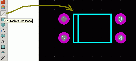

    B4: Xóa các mũi tên chỉ kích thước bằng các Double Right Click vào mũi tên và vẽ hình dáng của linh kiện bằng công cụ 2D Graphics. Có thể chuyển đổi tỉ lệ "Grid" bằng các phím F2, F3 hoặc F4 cho phù hợp với hình vẽ.
    B5: Đặt number cho các chân bằng cách right click vào chân cần đặt number --> Edit properties hoặc Left Click một lần nữa.
