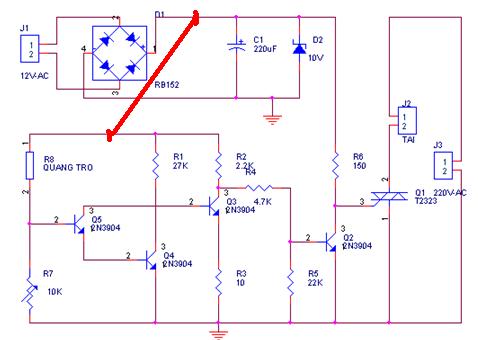

    Em mới bắt đầu sử dụng phần mềm Orcad và tìm được một bài hướng dẫn vẽ Mạch điều khiển độ sáng đèn. Sau khi mang lên nộp thầy thì nhận đc câu trả lời là:
    Hình 1:
    Ở hình này thì thiếu mất cái đường "màu đỏ" để cấp nguồn cho mạch hoạt động (chỗ này em không hiểu j cả)

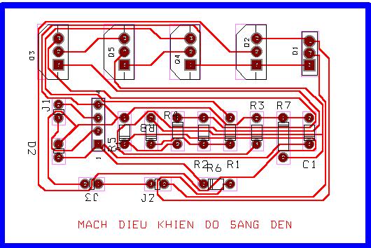

    Hinh 2:
    Ở hình thứ 2 này thì nên để những phần trống còn lại làm đất hết, trong sơ đồ nguyên lý thì chỉ có 2 chỗ nối đất cho nên em không hiểu là phải làm thế nào để tất cả các phần trống còn lại ở xung quanh nối đất.
    Vì e chỉ vẽ theo hướng dẫn nên k hiểu mong các anh chị giúp em giải thích đường màu đỏ ở hình 1 và cách nối đất cho mạch ở hình 2. Em xin cảm ơn!

    thầy nói thế thì bạn làm theo thầy ở mạch 1 nối 2 cái đó lại. còn ở hình 2 thì bạn phải chạy lại mạch in theo cái mạch 1 bạn mới sửa, sau khi chạy dây xong thì bạn đổ đồng cho mạch, khi đổ đồng thì bạn chọn GND lúc này khi đổ đồng thì tất cả mạch sẽ kín đồng hết, đồng nảy sẽ nối chung với các điểm nối đất và tách ra khỏi các dây khác (vì nếu mà chỉ cách đổ đồng hơi dài nên bạn tìm tài liệu nói về cách layout mạch in thì sẽ có hướng dẫn phần này) nếu không bạn cứ sửa mạch xong chạy dây trong layout xong rồi gửi file qua cho mình, mình sẽ đổ đồng giúp bạn. bạn gửi vào email của mình bên dưới (nhớ là khi gửi thì nhớ nói tên nhé để mình biết chứ không lại gặp phải mail đểu thì chết).
