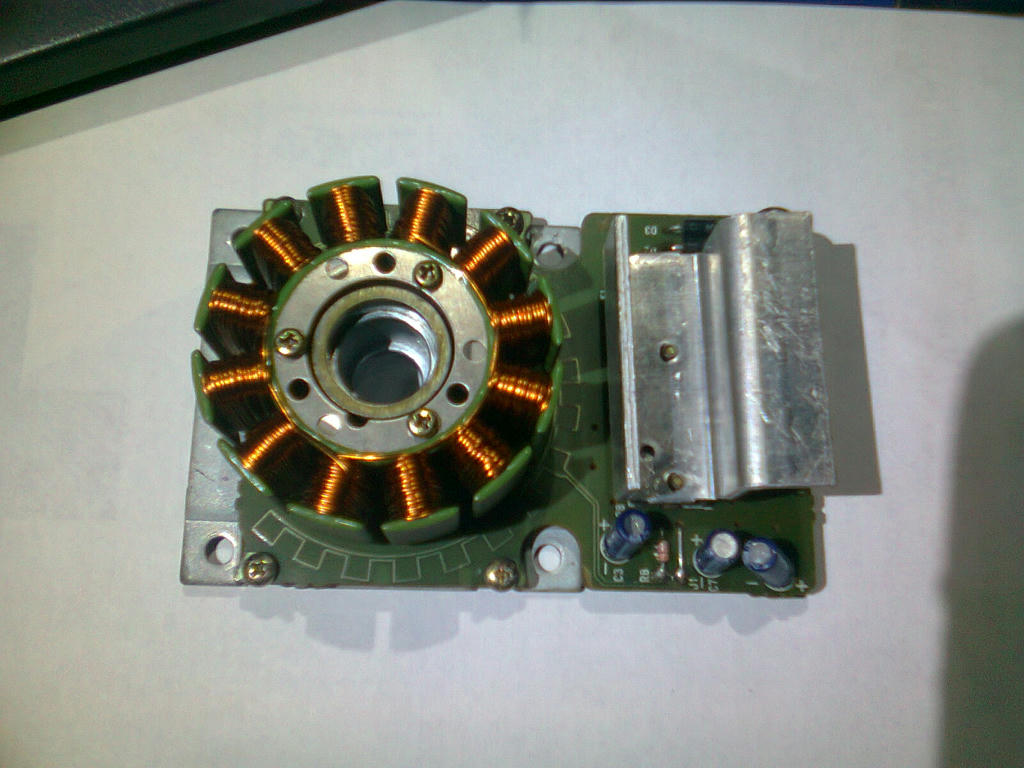

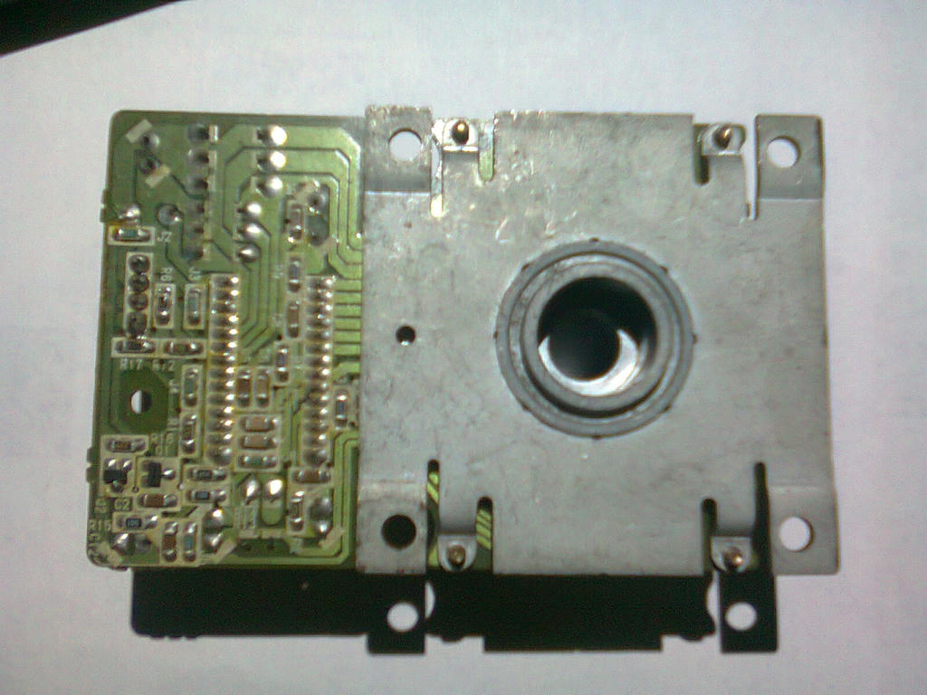

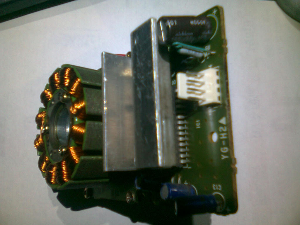

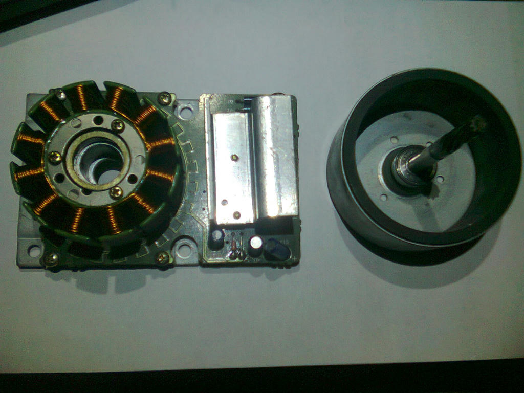

    Hiện em có 1 cái motor lấy ra từ máy photocopy! Em muốn nó quay thì phải đấu dây vào đâu và sử dụng nguồn bao nhiêu v? Các bác giúp e với! Cảm ơn tất cả mọi người

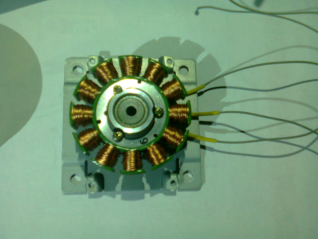

    Cái này xài nguồn 24Vdc. Phải có mạch điều khiển thì nó mới chạy. Tuy nhiên, có vài loại thì chỉ cần nối dây vào nguồn là chạy luôn, khỏi cần mạch. Bạn nên tìm loại motor giống như vậy nhưng chỉ có 4 chân ra thì dễ dàng làm cho nó chạy hơn. Như trong 4 hình đầu bên dưới là motor chỉ có 4 ngõ ra. Chỉ cần nối nguồn là chạy.
    Loại của bạn thì có chức năng chạy ngược-xuôi. Mình cũng có nhưng nhiều ngõ ra quá, không có mạch điều khiển nên tháo nó ra luôn.
    Còn không thì tháo cái bản mạch đó ra, chỉ chừa lại cuộn dây là lõi thép(dùng mỏ hàn để tháo các mồi dây đồng của cuộn stator dính vào mạch). Có 3 ngõ ra của cuộn stator; nối 3 ngõ ra này vào bộ điều khiển ESC của các loại đồ chơi RC là chạy được. Nhưng mà chú ý là điện thế phải đúng thì nó mới chạy tốt. Thấp quá thì nó không quay.
    Cái motor này cũng tương tự như motor trong ổ cứng, ổ DVD máy tính. Có điều là nó to hơn, công suất lớn hơn.
    Nếu muốn chạy ở điện thế thấp hơn thì tháo dây ra, quấn lại cho phù hợp.

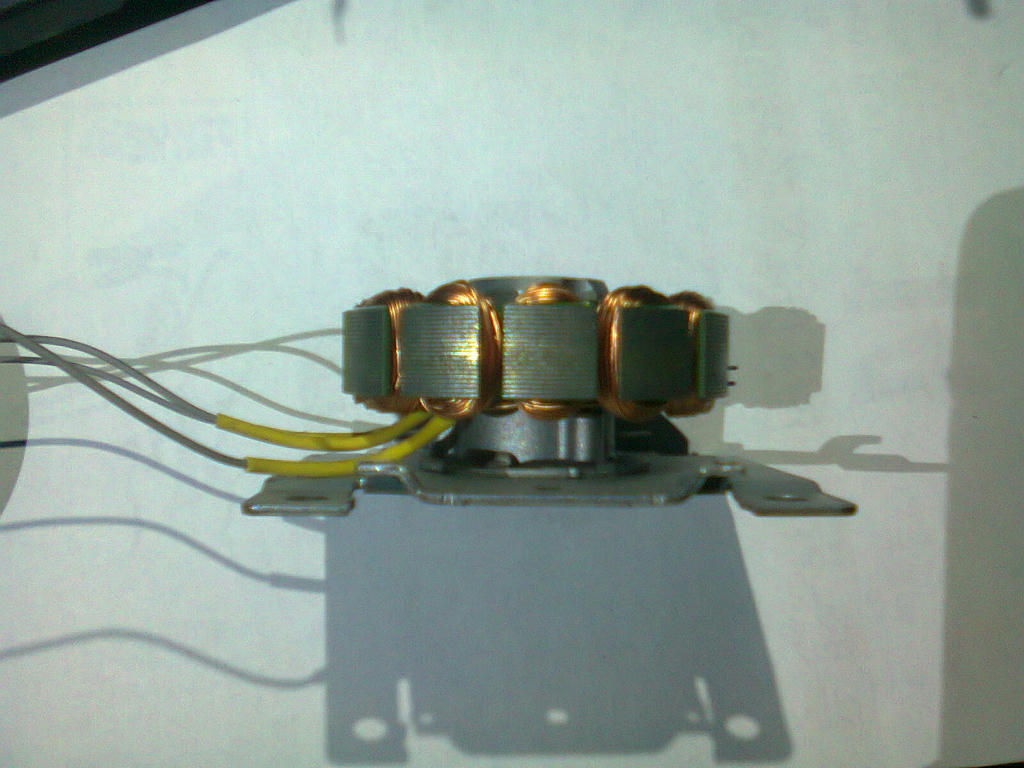

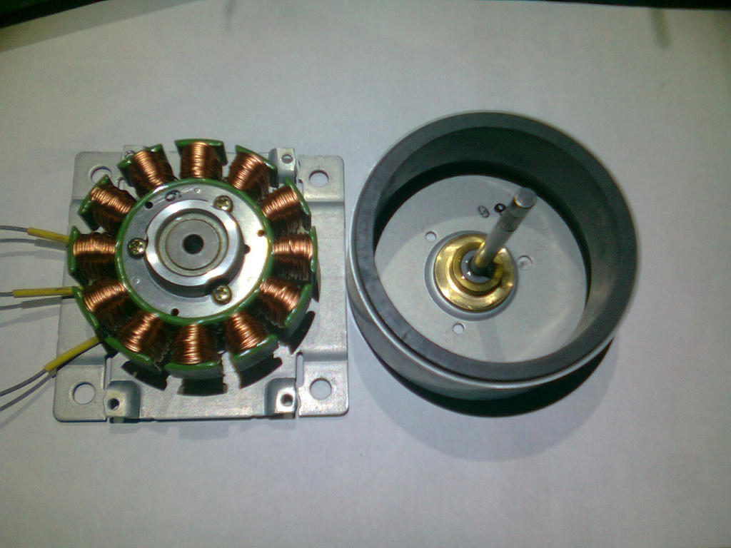

    Còn đây là motor sau khi tháo bỏ board mạch, giữ lại cuộn dây và nối dài 3 ngõ ra của cuộn dây: (motor này là cái khác với cái ở trên; nhưng có cấu tạo giống với cái ở trên; vì cái ở trên đang xài nên không tháo mạch ra)

              mình cũng có một cái giống y như của bạn taka-1503, biết là nó chạy 24v rồi mà chưa biết cách đấu dây. mình tháo ra khỏi bảng mạch rồi bạn nào biết chỉ cho mình cách đấu nhé cám ơn

                  Cứ để nguyên như ban đầu có cả mạch điện ý. Sau đó bạn tháo cái miếng nhôm tản nhiệt, bên dưới sẽ là con ic điều khiển . Bạn tra datasheet của con ic đó là sẽ có cách làm cho nó chạy thôi ah.
