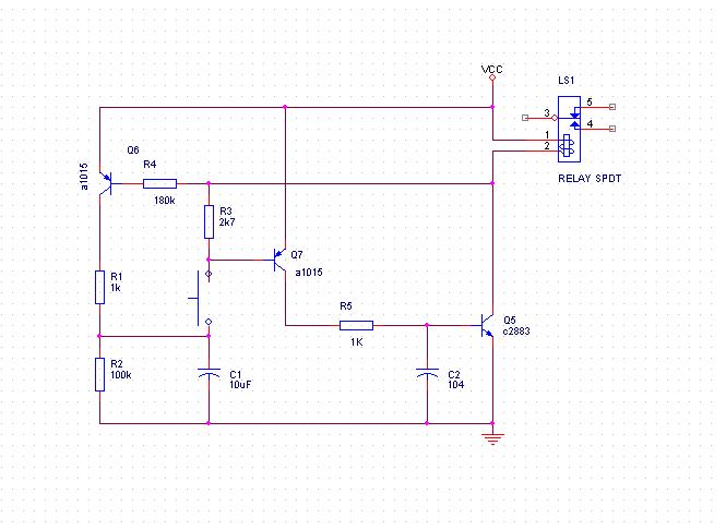

Mạch tắt mở bằng 1 nút nhấn.
Bạn dùng 4013 đi, mình dùng rồi, đúng như yêu cầu của bạn luôn. Nhớ là nguồn khoảng 3-4V thôi nhé ! Vì mình dùng nguồn 6V mạch ko giữ đc.Nguyên văn bởi oanhchien Xem bài viếtCác bác giúp tôi mạch này lắp xong cắm nguồn nuôi là có thể tự tắt hoặc mở. Bấm phím bấm thì mạch hoạt động vẫn tốt chỉ có điều khi mở nguồn là role có thể tự thay đổi trạng thái.

Cảm ơn bác nhé.Nguyên văn bởi hoangtien11 Xem bài viếtBạn dùng 4013 đi, mình dùng rồi, đúng như yêu cầu của bạn luôn. Nhớ là nguồn khoảng 3-4V thôi nhé ! Vì mình dùng nguồn 6V mạch ko giữ đc.

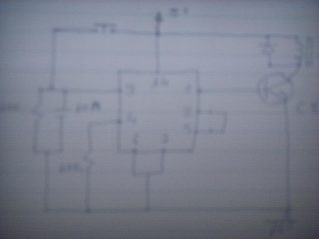

Tình hình là em mất 5 con 4013 nhưng kg dc.Nguyên văn bởi hoangtien11 Xem bài viếtBạn dùng 4013 đi, mình dùng rồi, đúng như yêu cầu của bạn luôn. Nhớ là nguồn khoảng 3-4V thôi nhé ! Vì mình dùng nguồn 6V mạch ko giữ đc.
Mạch này bạn thay cái đèn thành con Trans C945 : chân E nối mass của nguồn 5V (nếu dùng relay 5V), chân B nối với chân 1 của IC. Chân C nối với relay. và 1 chân nữa của relay nối dương.
Thứ tự chân C945 nhìn từ mặt chữ: E-C-B
Chân 7 em phải nối đất mạch mới h.đg, nhưng có khi phải bấm mấy phát nó mới chuyển trạng thái bác à.

à quên, vẽ = proteus nên mặc định là chân 14 nối + chân 7 nối - nha bạnNguyên văn bởi oanhchien Xem bài viếtTình hình là em mất 5 con 4013 nhưng kg dc.
Và gắn thêm con tụ để tạo độ trễ thì khả năng giữ trạng thái mới tốt !
chân 7 nối GND, chân 14 nối Vcc thì 4013 mới chạy, vì hai chân này là 2 chân cấp nguồn @@ mờNguyên văn bởi oanhchien Xem bài viếtTình hình là em mất 5 con 4013 nhưng kg dc.
mắc 1 con tụ 104 từ chân 3 kéo xuống GND để khử xung khi bấm nút là nó ko bị chuyện bấm ko ăn nút (cũng phải coi lại cái nút là xịn hay dỏm)

Các bác thông cảm đt em nó cùi quá nên kg rõ lắ.m, em xin mô tả mạch mắc như sau và hđ tốt rùi.
Chân 14 nối +5v.
Chân 3 qua ct về +5v.
Từ chân 3 qua r10k và c10n đấu // xuống mát.
Từ chân 4 qua r10k xuống mát.
6-7 nối mát.
2 nối 5.
Chân 1 ra tran kích role.
