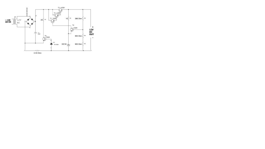

    đây là bài tập đầu tiên mình làm và đang tìm hiểu ạ .xin trân thành cảm ơn!
    1. Thiết kế nguồn ổn áp DC 24v. (Dùng Transistor để khuếch đại, không dùng IC)

    Mạch ổn áp dùng transistor và zener rất cơ bản. Bạn mới làm quen với điện tử thì làm sao đủ khả năng "Làm một đồ án thiết kế nguồn ổn áp DC 24V/1.5A" được? Trước đây tôi học qua 15-20 tín chỉ lý thuyết và thực hành cũng chỉ dám làm một Seminar tốt nghiệp nho nhỏ chứ chưa dám nghĩ tới từ Đồ án đâu!!!
    Bạn nên tìm hiểu thêm trên google và sách vở trước để có thêm kiến thức cơ bản nhé!
      Đây là bài tập thôi mà. Có lẽ thầy của bạn muốn bạn làm bộ nguồn ổn áp tuyến tính. Mạch này dễ làm và khá đơn giản. Bài trình bày phân tích mạch cũng sẽ khá hay. Nhưng sẽ tốn của bạn một số $$ để mua:
      - Biến áp 220/24VAC, 5A (thứ cấp nên chọn > 24VAC, để nguồn ra ổn định hơn)
      - Cầu nắn 5A trở lên.
      - Tụ lọc 3300uF/35WV-50WV
      - Transistor có dòng Ic >5A ví dụ như D718,... và 1 transistor (ví dụ C2383) để lắp darlington với nó, tăng độ khuếch đại dòng = tăng độ ổn định.
      - Tấm tỏa nhiệt cho transistor.
      - Transistor C1815 (1 - 2 chiếc, tủy cách thiết kế); Zener diode, điện trở, tụ điện, biến trở,... theo sơ đồ.
      Về sơ đồ cơ bản, bạn có thể sử dụng sơ đồ của TV đen trắng thời 1990 như trong TV Viettronics. Đây là nguồn khá ổn định, hoàn toàn dùng transistor, không hề có IC.
      Sau đó bạn tính toán thay đổi các thông số để có nguồn ra 24V thay vì 12V của sơ đồ gốc. Có thể thêm mạch "cầu chì điện tử" để bảo vệ thì bài của bạn sẽ được đánh giá cao.

              Phải cái này k ạ
                Nguyên văn bởi quantxth Xem bài viết
                Phải cái này k ạ
                Sơ đồ tương tự như vậy đấy. Nhưng bạn phải dùng T3 là transistor chịu dòng lớn hơn, vì 1061 không tải nổi 5A.
                Cái T5, tôi nhìn mãi không hiểu nó lắp kiểu gì. Lẽ thông thường thì đây là mạch cầu chì điện tử. Khi nào dòng qua R (0,33) vượt quá mức cho phép thì sụt áp trên nó đủ lớn để mở thông T5 đến bão hòa, ... ngắt nguồn điện áp ra. Ở đây mạch này không làm được nhiệm vụ ngắt điện ra.
                    Cái này có ổn hơn k a. Mình k biết tính tóan thế nao nữa . Phải thay đổi thông số ở linh kiện nào thì nó ra 24VDC a. Giúp minh chọn linh kiện thêm bớt va hoàn thiện bt này với .tks nhiều .
                        Chọn R3-R5 các giá trị R3 = R5 = 10k; R4 = 3,9k. Zener loại 9.1V. Chân B của transistor mắc vào giữa R4 và R5. Bạn sẽ thấy điện áp ra khoảng 24V. Với điều kiện là điện áp vào (chưa ổn áp) phải đủ lớn (> 27V).
                        Việc tính tính toán và giải thích là của bạn.
