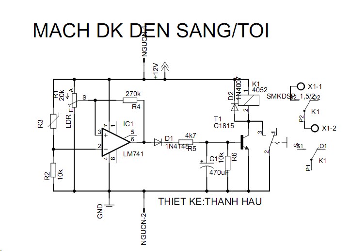

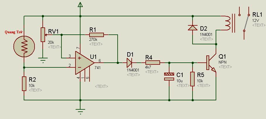

Các bác ơi! ai có mạch op-amp dùng ic 741 ở chế độ so sánh thì giúp em với!!!
Tình hình là em có 2 ic 741 hàng Trung Quốc .Theo lý thuyết op-amp ở chế độ so sánh thì V->V+ thì op-amp sẽ ở mức 0V nếu chân nguồn là GND.Vậy mà sao em đo ngõ ra cứ 2V.Em đang thắc mắc là 2 ic đó lên 2V là đúng hay 2 ic đó là toi.Bây giờ trong nhà ko có ic khác để thử,mà bây giờ em đang cần biết để thiết kế lại mạch.Mong các bác giúp đỡ
