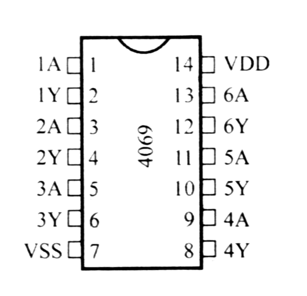

IC 4069 là số logic nó có 6 mạch đảo INVERTER , nó thường dùng để đảo pha mức logic out , hoặc kết nối nhiều cổng đảo lại để tạo thành mạch dao động , nó không giống IC 4013 đâu , thí dụ , chận 1 (1A) là chân IN, chân 2 (1Y)là chân OUT, khi chân IN có mức logic H , thì chân OUT có mức L , khi chân IN có mức thấp L đưa vào thì chân 2 OUT có mức cao H xuất rạNguyên văn bởi bigboyzozo Xem bài viếtcác bác ơi giúp em con ic4069 này với,hm nay em mở cái bộ khuyếch đại anten ra thì thấy con này ic4019. các bác ơi con ic4069 này dùng để làm gì,nó có giống con 4013 không.cho em vài ứng dụng của nó đc không.các bác hướng dẫn em cách nối chân nó với[ATTACH=CONFIG]82844[/ATTACH]
mạch ứng dụng của nó thì khá nhiều , nhưng không phổ thông lắm , chủ yếu là kết nối 3-4 cổng INV để làm thành mạch dao động tạo ra âm thanh , hoặc làm mạch tạo nguồn áp âm vài volt khi chỉ có một nguồn DC thông thường , trong mạch điều khiển anten xoay thì nó làm nhiệm vụ tạo xung dao động khi nhận được tín hiệu của remote để điều khiển thyritor để cấp nguồn ac cho động cơ xoay anten thôi , chứ nó không có nhiệm vụ khuếch đại gì đến anten đâu , nếu bạn muốn biết về các linh kiện điện tử nói chung và IC logic (ic số) nói riêng thì bạn cần phaỉ học về chúng trước , các ký hiệu hình học , phân tích các trạng thái khi các dữ kiện đưa đến đầu vào ,các ký tự thể hiện các trạng thái dó , dù là một vài con IC cơ bản , chứ còn kiểu gặp đâu hỏi đó cho biết thì chẳng bao giờ đạt được điều mong muốn đâu , còn cụ thể hơn thì bạn nhìn trên mạch của nó , rồi vẽ ra sơ đồ của nó , từ đó bạn tham khảo data của linh kiện đang xem xét đó , từ đó mới có thể hiểu dược phần nào việc của con IC đó đảm nhiệm .Nguyên văn bởi bigboyzozo Xem bài viếtbác có mạch ứng dụng đơn giản của nó khôbg ạ cho em với,cho em hỏi e thấy con này có trong mach của bộ khuyêch đại anten vậy nó có chức nangg gì trong bộkhuyeechs đại anten ạ
Bạn Zozo.. ơi , các con IC 40xx là họ nhà IC logic , cái số 40 để chỉ đấy là nó được tạo bởi các tranzitor MOS , còn 2 cái số tiếp theo (xx) để chỉ chức năng của nó , vậy cái số xx khác nhau thì nó khác nhau , không thay lẫn cho nhau được...Nếu muốn biết nó để làm gì thì bạn tra data sịt ấy ...Bạn nên tìm hiểu từ lí thuyết mạch lô gic ấy...Nguyên văn bởi bigboyzozo Xem bài viếtcác bác ơi giúp em con ic4069 này với,hm nay em mở cái bộ khuyếch đại anten ra thì thấy con này ic4019. các bác ơi con ic4069 này dùng để làm gì,nó có giống con 4013 không.cho em vài ứng dụng của nó đc không.các bác hướng dẫn em cách nối chân nó với[ATTACH=CONFIG]82844[/ATTACH]
