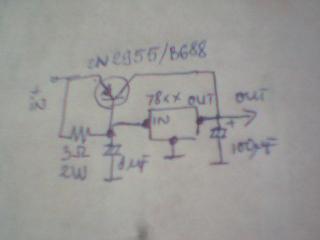

anh chị giúp em giải quyết đồ án mạch nguồn đa năng với ạ
giờ tôi cũng chẳng biết nó nằm ở luồng nào nữa , để rảnh tôi vẽ lại cái sơ đồ rồi chụp post lên thôi .Nguyên văn bởi nvthiepbg Xem bài viếtà anh ơi, cái mẫu ở đâu vậy anh
thầy giáo em bảo thay con d718 bằng 2n3055 nhưng em không biết mắc ntn?Nguyên văn bởi nvthiepbg Xem bài viếtdùng ic ổn áp rồi dùng tran d718 để gánh dòng à b ơi
vâng, cảm ơn anh nha, phiền anh quáNguyên văn bởi Quocthaibmt Xem bài viếtgiờ tôi cũng chẳng biết nó nằm ở luồng nào nữa , để rảnh tôi vẽ lại cái sơ đồ rồi chụp post lên thôi .
đây mình gửi cho bạn sơ đồ mạch ổn áp tăng dòng , pha dương dùng IC 78xx với transistor PNP như là 2N2955 hoặc B688, đây là mạch mẫu , còn pha âm thì dùng IC 79xx, transistor dùng loạị NPN như 2N3055 hoặc D718 .hy vọng nó sẽ giúp được việc cho em .Nguyên văn bởi nvthiepbg Xem bài viếtvâng, cảm ơn anh nha, phiền anh quá
vâng, em cảm ơn anh ạNguyên văn bởi Quocthaibmt Xem bài viếtđây mình gửi cho bạn sơ đồ mạch ổn áp tăng dòng , pha dương dùng IC 78xx với transistor PNP như là 2N2955 hoặc B688, đây là mạch mẫu , còn pha âm thì dùng IC 79xx, transistor dùng loạị NPN như 2N3055 hoặc D718 .hy vọng nó sẽ giúp được việc cho em .

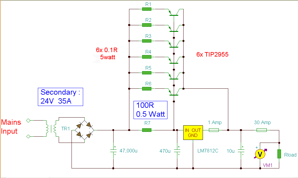

bạn tham khảo thử cái này nhaNguyên văn bởi nvthiepbg Xem bài viếtEm là sinh viên năm đầu nhưng đc thầy giáo giao cho cái đồ án này khoai quá anh chị à. Đây ạ : mạch ổn áp đa năng +/- 5V, +/- 12V, +/-15V, +/-24V (DC) dòng ra 5A, nguồn vào 220AC. Em đang không biết nên làm thế nào để chuẩn đầu ra như vậy. Em định tính mua 1 biến áp 5A nhưng lại không biết chỉnh nguồn ra như thế nào. Nếu dùng ic ổn áp 78xx,79xx thì phải dùng linh kiện gì để khuếch đại dòng lên 5A vậy anh chị? Em thấy mọi người nói nên sử dụng diode zenner và transistor để khuếch dòng nhưng vẫn chưa rõ lắm. Anh chị giúp em xử ca này với. Em cảm ơn anh chị nhiều ạ!hoangduc2304
