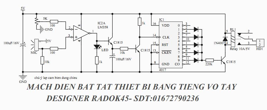

[Help] Mạch bật tắt đèn bằng tiếng vỗ tay
Mạch này đơn giản nhưng nếu lắp với micro thông thường thì hễ bạn vỗ tay nó bật tắt đèn, bạn ho, đánh "rzắms"... nó cũng bật tắt đèn. Nói chung là bật tắt lung tung làm cho người dùng nổi điên luôn.
Đến đêm, lúc cái giường kêu cọt kẹt nó cũng bật đèn,... "lộ hàng" hết
Muốn nó chỉ bật, tắt đèn với một loại âm thanh duy nhất thì phải dùng loại micro đặc biệt, đó là micro áp điện, có thiết kế theo kiểu được gọi là "moonie" (Oác, chẳng biết dịch là gì, tra Gu-gồ image thì thấy mấy cái mông dit
!). Micro được chế tạo để có tần số cộng hưởng với dải tần hẹp ứng với dải tần của âm thanh lệnh và được đặt trong hộp cộng hưởng phù hợp.
Nó cũng tương tự như cái treo chìa khóa mà khi ta huýt sáo thì nó kêu lên để báo vị trí của chìa khóa... rất tiện dụng cho các anh hay để chìa khóa tùy tiện vô tội vạ
