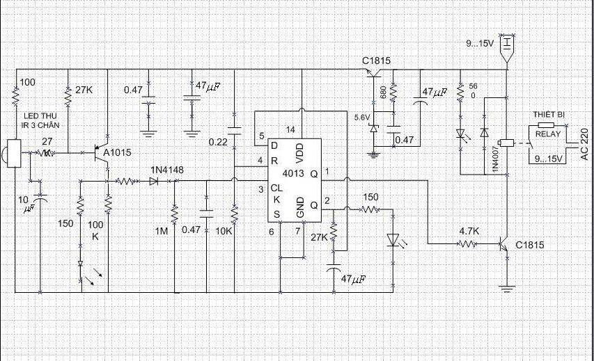

ai có thể chỉ cho em biết con 4013 trong mạch này như thế nào không? em search datasheet của nó ra cả "đống" luôn, em không biết nó là cái nào trong cái "đống"đó. kiếm giúp em cái datasheet của nó luôn nha . "thành viên đau khổ "...
Mạch điều khiển từ xa bằng 4013
Em search datasheet của nó ra cả "đống" luôn.Nguyên văn bởi jinpiwon Xem bài viếtai có thể chỉ cho em biết con 4013 trong mạch này như thế nào không? em search datasheet của nó ra cả "đống" luôn, em không biết nó là cái nào trong cái "đống"đó. kiếm giúp em cái datasheet của nó luôn nha . "thành viên đau khổ "...
Trong cái "đống" đó, toàn là anh em của nó cả. Mang cái nào về cũng được.
Nó đơn giản chỉ là 1 IC Flipflop mà thôi. 1 đóng, 1 mở khi có xung đưa vào, thế thôi.
Chúc vui.Attached Files

cái sơ đồ này mà sử dụng coi chừng nó đóng mở bừa bãi, vì ko có lọc sung và so sánh, cứ có tia hồng ngoại tới bất kỳ kiểu gì là nó thay đổi trạng thái...ko an toànNguyên văn bởi jinpiwon Xem bài viếtai có thể chỉ cho em biết con 4013 trong mạch này như thế nào không? em search datasheet của nó ra cả "đống" luôn, em không biết nó là cái nào trong cái "đống"đó. kiếm giúp em cái datasheet của nó luôn nha . "thành viên đau khổ "...Tôi thích cái cầu kỳ của kỹ thuật

chào bạn jinpiwon , datasheet tiếng anh là đúng rồi để hiểu nguyên lý của IC4017 chỉ cần những thông tin sau tôi lấy từ IC HEF4013B của Philips Semiconductors :Nguyên văn bởi jinpiwon Xem bài viếtối trời, datasheet tiếng Anh không, em tìm datasheet để tìm nguyên lí hoạt động của nó, mà như vậy thì em bó tay rùi, giúp em...please
-The HEF4013B is a dual D-type flip-flop : 2 bộ trigơ D sơ đồ của bạn dùng bộ trigơ 1.
-set direct (SD), clear direct (CD), clock inputs(CP) and outputs (O, O): Theo kí hiệu này thì các chân tương ứng là S=SD,R=CD,CLK=CP,Q=O,D thì chắc bạn đã biết theo đó mà đọc FUNCTION TABLES (TRUTH TABLE) là cái bảng chân lý ấy.
Thôi tôi giải thích luôn nguyên lý cho nhanh:
-Mức tích cực của các tín hiệu như sau : S,R mức 1 , CLK sườn dương xung ( xung 0-->1) theo datasheet đấy nhé.
-Chân 1 là Q , chân 2 là đảo của Q .Nguyên lý của trigơ D là khi có xung kích (CLK tích cực )thì Q=D ,ngược lại Q giữ nguyên trạng thái cũ.Giả sử trạng thái hiện tại là Q=0 -->D=1-->có xung kích Q=D=1-->chân số 2 ra mức 0 sau 1 thời gian trễ ( do RC=27k.47uF )-->D=0 nhưng lúc này CLK không còn ở mức tích cực nên Q vẫn = 1 , khi có xung kích tiếp theo thì Q=D=0 ...như vậy trigơ D được mắc để lật trạng thái theo xung kích CLK (giống triơ T ).
-S&R là các chân tác động trực tiếp đến trạng thái Q mà không phụ thuộc CLK & D.Chỉ có chân R dùng , nó chỉ tích cực trong thời gian ngắn khi mới cấp nguồn ( do tụ & trở 10k )có tác dụng reset Q=0 , chân S nối 0 nên chẳng bao giờ tác động được.

cái này là đồ án "nho nhỏ" kết thúc môn của em, em không cần độ chính xác cao, em chỉ cần nó hoạt động là được rồi. cảm ơn daominhchien, có gì xin nhờ anh chỉ giáo. vì vậy cái em cần nhất là nguyên lí hoạt động của nó.Nguyên văn bởi daominhchien Xem bài viếtcái sơ đồ này mà sử dụng coi chừng nó đóng mở bừa bãi, vì ko có lọc sung và so sánh, cứ có tia hồng ngoại tới bất kỳ kiểu gì là nó thay đổi trạng thái...ko an toàn
