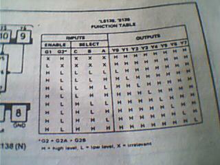

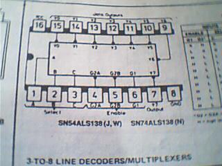

em đang làm báo cáo về con IC 74LS138 mà ko em ko bit gì hết ânh chị nào biết bãng sự thật và công dụng of các chân of con ic này chỉ em với
Mạch giã mã vào 3 ra 8 thôi mà bạn
3 ngõ vào vậy có thể thay đổi 8 trạng thái từ 000->111 như vậy ngõ ra chọn từ Y0->7 ngõ ra tich cực mức thấp
ví dụ khi có input là 100(4) thì ngõ ra Y4=0 các ngõ ra khác =1.
để IC hoạt động được thì chân cho phép Enable G1=1 và G2=0
