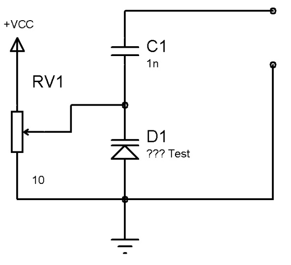

          Giờ em muốn đo điện dung của varicap thì phải làm gì ạ? Ai có ý kiến gì giúp em không ạ! Diode biến dung của em được lấy từ tuner của TV
            Cho em hỏi thêm nguồn mà con varicap chạy trong khoảng nào vậy? Vẫn là con varicap lấy ở trên
              1) Đo đi ốt biến dung thì đơn giản bạn cấp nguồn cho nó ( Cái này rất đơn giản ... nếu cơ bản mà bạn không nắm được tôi nghĩ bạn rất khó khăn trong lĩnh vực ( nhất là lĩnh vực nhạy cảm như Cao Tần ).
              2) Nếu bạn lấy diode biến dung ở tuner tivi thì khả năng nó chạy được đến 35- 40V ( muốn biết chính xác thì phải có thông số , tên rồi tra datasheet của hãng sản xuất !!!

                MÌnh bắt đầu làm về cao tần? Nếu lắp ngược mình ko có mạch vi dải ( microtrip). Con diode biến dung đó mình ko biết gì, ngay cả data sheet chỉ biết lấy ra ở turner TV và kt được là nó vẫn hoạt động. Mình hỏi để chắc rằng mình ko làm hỏng 2 con diode biến dung đó ( hix tìm nó khó quá). Bạn có cách nào diện dung không?Như hình vẽ của bạn thế kia không sợ D1 bị cháy sao? khi mà tăng Vcc vượt giới hạn

                  ồ , đó là cái mạch test điện dung của diode ... làm sao mà cháy được khi bạn đã biết được điện áp cực đại đặt trên đó( cái này bạn cũng không hiểu nữa nên bó tay ... không biết giải thích thế nào???
                  Đơn giản là diode lấy ở cái tuner ( chẳng hạn max là 40V ) bạn có thể cấp nguồn cực đại là 40v cho nó vào chỗ vcc. điều chỉnh chiết áp ( lúc đó bạn sẽ có dải điều chỉnh từ 0v đến 40v đặt vào diode ) tương ứng với mỗi điện áp thì diode có 1 điện dung ... Việc cần làm nữa sau khi đo xong thì tính điện dung của diode thôi.
