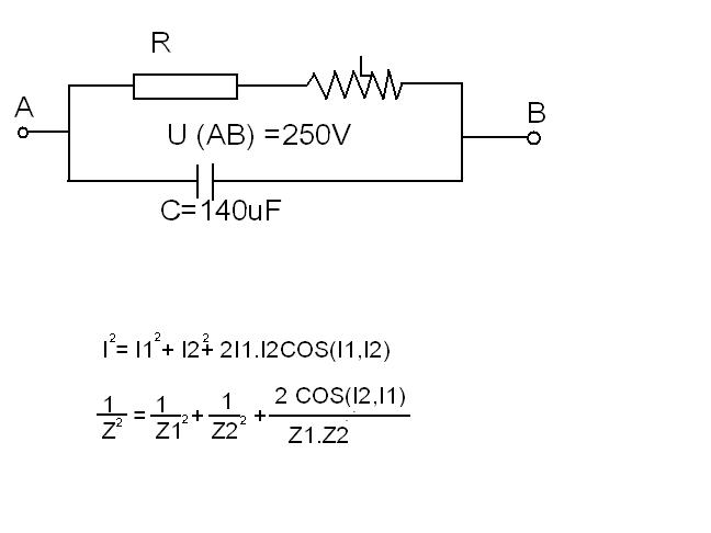

Mình có một mạch điện như thế này:
một điện trở mắc nối tiếp với một cuộn dây L(nhánh 1) và một tụ điện C = 140uF mắc song song với nhánh 1. Yêu cầu tính R và L để dòng điện trong mạch chính I = 10A và hệ số công suất cos(phi) = 0.9 (chậm sau). Điện thế hai đầu mạch là 250vac
Mình tính theo gian đồ véctor (trong hình kèm theo) được R=7 ohm, L= 0.038H, I1 =17,73A, I2= 11A. Nhưng khi láp vào thực tế thì không được như vậy. không biết trong tính toán co sai gì không(mình tính lại rất nhiều lần rồi). Mong bác nào biết chỉ giúp em với, em xin được đội ơn
