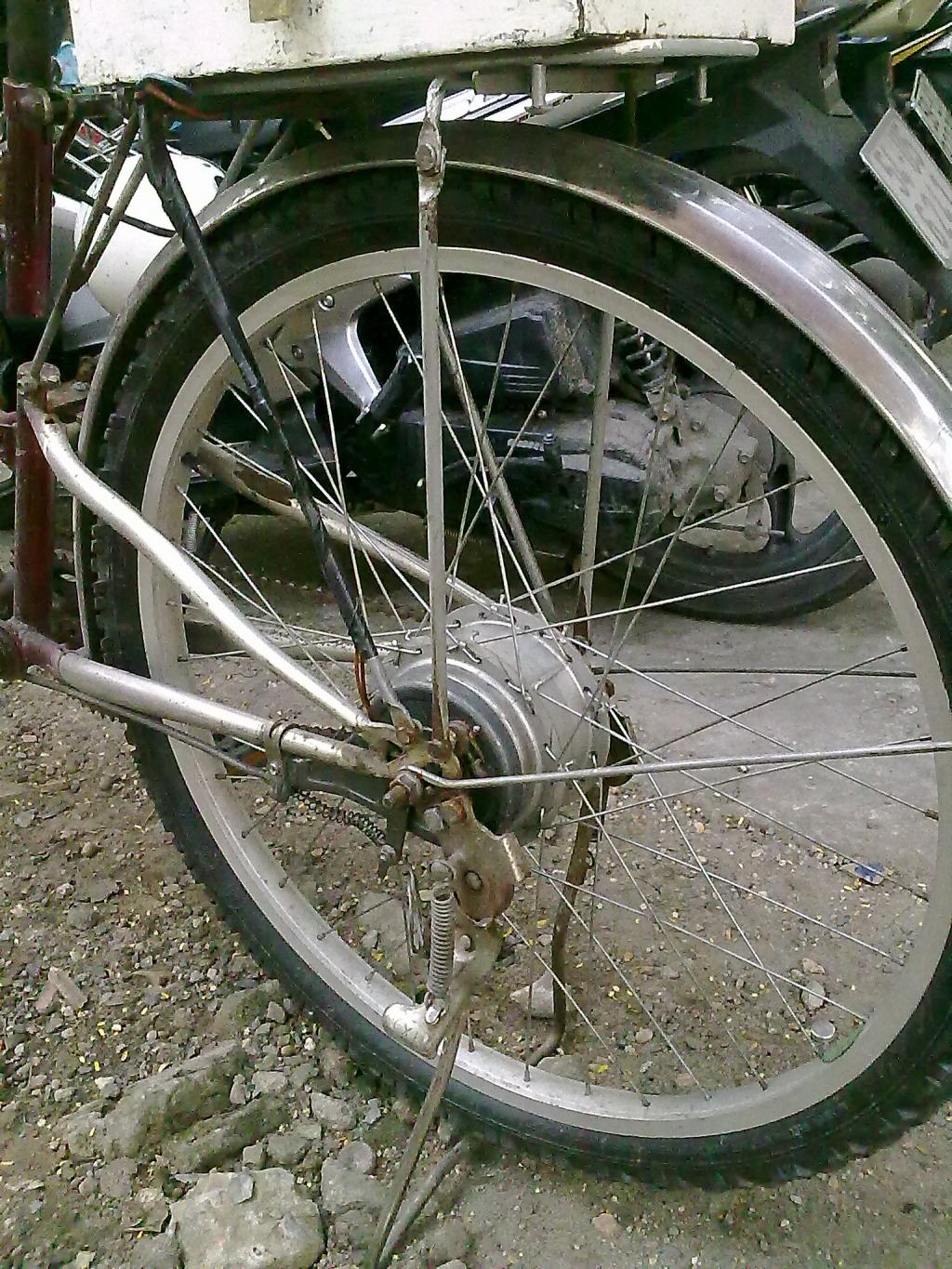

chúc mừng Bác đã hoàn thành công trình của mình , dù vẫn còn vài điểm chưa ưng ý, nhưng cũng là thành quả lao động và sáng tạo của Bác!Không biết Bác để vậy hay có cải tiến lại không Bác nhỉ, nếu Bác có cải tiến phiên bản sau thì tôi góp ý là Bác cố gắng tìm cách để cho mấy cái bình nằm thấp hơn ,(nếu có thể) để trọng tâm xe được thăng bằng hơn và cái chân chống Bác thay đổi vị trí chịu lực cho nó để khi dựng xe vững chãi hơn Bác ạ!Bác cố kiếm thêm cái công tơ mét LCD gắn thêm vào cho nó hoành tráng Bác nhé, loại có cảm biến gắn ở phuộc trước có dây truyền lên mặt hiện số thấy cũng hay lắm , và tháo một cái còi xi nhan xe máy chỉ lấy cái còi màu đen , nối vào mạch 12v cho nó tí te là đủ bộ hoàn chỉnh.Nguyên văn bởi thanhcan_48 Xem bài viếtHôm nay tôi đã dựng xong chiếc xe đạp điện với các thông số sau :
Bánh trước 18 inch
Bánh sau động cơ của xe đap điện cũ 16 inch.Công suất ĐC 250W
Cổ lái nâng cao thêm 25 Cm
Yên nâng hết cỡ
Khung xe phải tận dụng xe trẻ em để lấy 2 bánh có đường kính gần bằng nhau. Vì vậy tôi phải nối khung dài ra 20 Cm
Cuối cùng thì cái càng sau cũng phải nắn rộng ra cho vừa ĐC (vì mua sẵn...)
Khi cho chạy thử thì xe rất nhẹ , tăng tốc nhanh. Nhưng chỉ có cái đuôi xe ngắn quá nên trông mất cân đối. Biết thế này tôi cho keo dài càng sau ra 10 Cm thì đẹp hơn
Bây giờ chỉ còn mắc lại là xe thấp nên đap sẽ vương xuống đất.
Vậy chỉ còn giải pháp là nâng càng sau lên trên tâm bánh sau độ 10 Cm.Hay còn cách nào khác ?
Hay là chỉ dựng được xe đẹp với đông cơ nan hoa
Mong các bạn đi trước góp ý và cho thêm giải pháp khắc phục. Xin cảm ơn trước.
Đây là hình ảnh xe vừa lam xong.Mời các bạn xem
[ATTACH=CONFIG]55234[/ATTACH]
thank bác nhưng liệu nó có leo dốc khỏe hơn k bác...và nếu để số bình thường thì đi có bị nặng hơn k nhể ?Nguyên văn bởi dinh.dt Xem bài viếtĐể chế xe sử dụng lip tầng cũng được, nhưng bác phải kéo rộng cái càng xe ra thì mới có chỗ mà đặt. Chúc bác vui

có bán sẵn mà Bác! tôi thấy ở xe người quen có một cái gắn trên ghi đông, chạy bằng pin AAA,cảm biến gắn ở thân phuộc, và một thỏi nam châm gắn ở chân căm bánh xe đấy, cứ quay một vòng thì có một xung từ tác động vào mạch và mạch sẽ so sánh với nhịp đồng hồ trong mạch và cho ra kết quả ..,km/h, nó nhỏ bằng nửa bao thuốc lá thôi!Nguyên văn bởi tuankep6 Xem bài viếtcông tơ mét LCD ...tự làm đc hay có bán hử bác...cái này chắc cần cảm biến rồi...?

Bác ơi đây là loại động cơ gắn trực tiếp vào vị trí của moay ơ nên bác dùng líp tầng chỉ để khi đạp nó nhanh và nhẹ hơn thôi. chứ nó ko liên quan gì đến tốc độ của motor bác ạNguyên văn bởi tuankep6 Xem bài viếtthank bác nhưng liệu nó có leo dốc khỏe hơn k bác...và nếu để số bình thường thì đi có bị nặng hơn k nhể ?

Đúng như bác nói. Cái đồng hồ đo vận tốc này chủ yếu dành cho xe đạp thường với các dòng như Road hoặc MTB...Nó thuộc loại đồ chơi của xe đạp. Có rất nhiều loại, giá dao động từ khoảng 120k trở lên. Lắp đc cho tất cả các loại xe. Còn nguyên lý hoạt động thì giống như bác Quocthaibmt đã nói. Chúc bác vuiNguyên văn bởi Quocthaibmt Xem bài viếtcó bán sẵn mà Bác! tôi thấy ở xe người quen có một cái gắn trên ghi đông, chạy bằng pin AAA,cảm biến gắn ở thân phuộc, và một thỏi nam châm gắn ở chân căm bánh xe đấy, cứ quay một vòng thì có một xung từ tác động vào mạch và mạch sẽ so sánh với nhịp đồng hồ trong mạch và cho ra kết quả ..,km/h, nó nhỏ bằng nửa bao thuốc lá thôi!Trần Quang Định

e tưởng nếu mềnh lắp 1 cái động cơ chổi than ở ngoài rồi qua bộ chuyền động rồi tới các vòng bánh răng đó chứ...cònm động cơ k chổi than thì chắc chỉ để đạp khi hết điện thôiNguyên văn bởi dinh.dt Xem bài viếtBác ơi đây là loại động cơ gắn trực tiếp vào vị trí của moay ơ nên bác dùng líp tầng chỉ để khi đạp nó nhanh và nhẹ hơn thôi. chứ nó ko liên quan gì đến tốc độ của motor bác ạ

Vâng, đúng như bác nói, tôi trả lời bác theo kiểu động cơ gắn trực tiếp vào moay ơ, trong khi bác hỏi cho loại động cơ gắn ngoài và kéo líp. Hihi. Nếu bác gắn động cơ ngoài và kéo líp thì bác sử dụng líp tầng thì xe sẽ chạy nhanh hơn và khỏe hơn đấy. Nhưng làm động cơ ngoài khó hơn, cần phải cân chỉnh chính xác. Chúc bác vuiNguyên văn bởi tuankep6 Xem bài viếte tưởng nếu mềnh lắp 1 cái động cơ chổi than ở ngoài rồi qua bộ chuyền động rồi tới các vòng bánh răng đó chứ...cònm động cơ k chổi than thì chắc chỉ để đạp khi hết điện thôi
