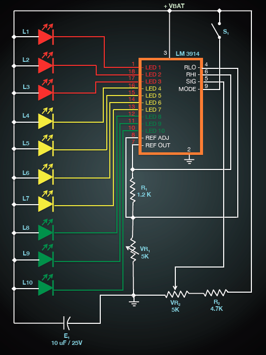

Nguyên văn bởi vjetcc Xem bài viếtMình thấy ở đây các bạn chế xe phần nhiều là dùng 2 bình acquy là 24v . Nhưng 24v đi tìm bộ báo điện acquy khá khó . Như 36 hay 48v thì mua cái đèn đơn giản có cả công tắc , báo điện luôn .
Mà đi xe ko có báo dung lượng điện của acquy thì mình khó chủ động được ! Vậy ai có sơ đồ hay có cách nào làm hoặc mua cái báo dung lượng bình 24v thì post lên cho mọi người nhé !
cái mạch nè bạn, theo mình nghĩ thì không cần. cứ lắp 2 bình 12ah là chạy đi học đi chơ vô tư. chả ai lấy xe đạp điện ra để đi chơi xa cả, mà xe mình chế đi nhẹ như xe thuờng mà lo gì... cứ về tới nhà là cắm sạc. Bình càng bền.Last edited by song_hong2; 03-09-2013, 15:27.
