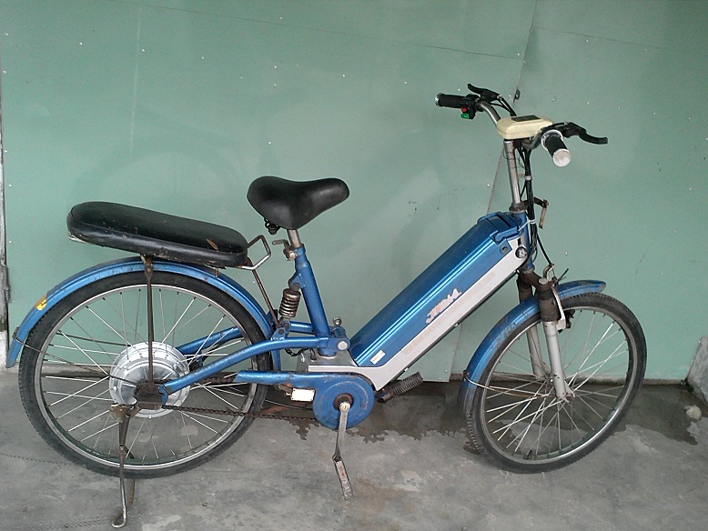

mình có con xe này muốn nhượng lại bạn nào muốn chế, chưa có acquy 1500k, lắp acquy là chạy, tốc độ trên 40km/h đc 36v 350w, có cả trợ lực khi đạp và có cả tay ga, có đèn có báo bình, săm lốp còn mới.Con xe này về thích thì lắp vào xe mini cũng đc vì vành nó bằng vành mini, nếu ko thích thì lắp vào xe cào cào vì hộp đựng bình của nó vừa khít khung xe cào cao luôn đỡ phải chế. liên hệ 0983818955 mr.nam.tnut@gmail.com mình ở Thái bình.Last edited by song_hong2; 05-09-2013, 09:10.

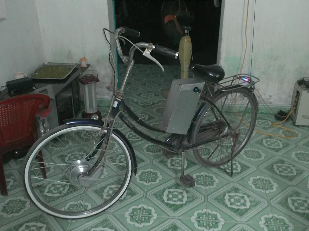

bác làm xong xe rồi ạ.chạy ngon là ok rồi.dạo này e bận ko vào được diễn đàn.vẫn có ý định làm xe nhưng dạo này vợ sắp sinh nên bận quá.Nguyên văn bởi song_hong2 Xem bài viết24v bạn à! tốc độ bình thường thôi bạn ah tầm 20km/h - 25 đường ngon, các bạn cũng ko nên ham mua động cơ công suất cao làm gì nếu mình ở đồng bằng ít dốc, loại này dùng 2 bình đi 1 người là tối ưu nhất, mình ở quê kéo hết ga đi sóc lắm... đỡ phải đạp là ngon rồi, xe đạp mà chay trên 30km/h thì nguy hiểm lắm. làm cái vỏ đựng bình là lâu nhất lúc đàu làm đứng, sau lại để nằm cho cho gọn tùy theo sở thích mỗi người[ATTACH=CONFIG]73531[/ATTACH][ATTACH=CONFIG]73532[/ATTACH]
xe cho mẹ chạy nên cũng ko cần nhanh lắm, nhà không có xe ngon ngon lắp vào cho đẹp hi, nếu bạn định làm thì mình cho thông số làm cái hộp đựng ác quy làm trước cho nhanh,Nguyên văn bởi nguyenhuuky Xem bài viếtbác làm xong xe rồi ạ.chạy ngon là ok rồi.dạo này e bận ko vào được diễn đàn.vẫn có ý định làm xe nhưng dạo này vợ sắp sinh nên bận quá.

mình ở nhà mà, dạo này đi làm hết việc nên ở nhà thôi, 1500k là bao gồm cả xe còi đèn tay ga, phanh săm.... trừ ác quy và sạc , sạc có 120k nếu bạn ko quen mình mua hộ cho, lắp vô chạy liền, có bình cho bạn chạy thử. con xe này có 2 giảm sóc truớc và sau.Nguyên văn bởi nhatlongnh88 Xem bài viếtTrời mưa wóa ko thi` wa xem "1500 la` gôm những gi ban " ma` bạn thường ở nhà ko hay phải hẹn trước
