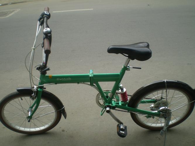

em mua cái điều tốc của anh tàu mà ko biết dây nào đấu vào khóa! bác nào lắp rồi chỉ em với ạ!
có 2 dây nối nguồn, 2 dây nối mô tơ. cụm 3 dây tay ga.
còn lại cụm 2 dây em ko biết với thêm 2 dây màu đen rời bên ngoài nữa ạ!

bác lắp động cơ ji vậy? ko dùng ro le thì bác cũng phải cắt điện lúc ko đi chứ, ko cắt mà ngâm điện thì tốn đóNguyên văn bởi doctor Xem bài viếtHIC. cái xe làm xong rồi nhưng đề ba yếu quá! chạy nhanh như bay khi có trớn rồi
nhưng đấu trực tiếp như vậy có hao nguồn ko nhỉ?
khi ko dùng rơ le ấy!
lấy cái rơ le đề xe máy là đc mà!
