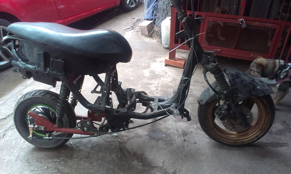

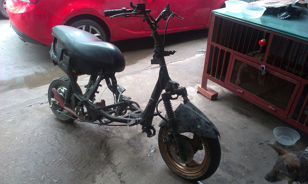

bác để acquy cao quá dễ mất thăng bằng, em đã từng chế con này, acquy để khung chỗ để chân ấy xe đi chắc hơn, em góp ý tí bác cứ tham khảoNguyên văn bởi hoang_3i Xem bài viếtHi cả nhà, mình mới làm đc con này lên tự sướng 1 tí
[ATTACH]83068[/ATTACH]
[ATTACH]83069[/ATTACH]
bác mặc cho em nó tí quần áo chứ ai lại để em ấy nude dây rợ quấn đầy người thếNguyên văn bởi hoang_3i Xem bài viếtHi cả nhà, mình mới làm đc con này lên tự sướng 1 tí
tốc độ ngon không bác
