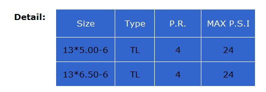

Các bác cho em hỏi, có bác nào có hoặc biết chỗ bán cái bánh xe như này không chỉ cho em với ạ.
Em đã tìm ở chợ giời thì chỉ có loại gầy hơn thôi, em tuần này phải đi công tác nên chưa lục kỹ hơn ở HN được/
Tham số đây ạ:
Đường kính bao ngoài bánh xe: 13 inch (khoảng 33 cm)
Đường kính lazang: 6 inch
Kích thước ngang bánh xe: 5.00 inch hoặc 6.4 inch/.
Hoa lốp kiểu onroad thể theo vân mềm (chứ không phải gai góc vuông vắn lởm chởm kiểu offroad)
Có săm hay không săm đều được ạ
Nhân tiện, em cũng cần bộ truyền động đai/ xích có tỷ số truyền khoảng 5:1 đến 7:1, có khớp 1 chiều ở bánh bị động (kiểu như cái líp tích hợp ấy ạ).
Thanks các bác ạ!

Bác định chơi cho con chổi than à, xe hầm hố qua đc phải khỏe, acquy lớn, đồ khó kiếm để chế cũng đồng nghĩa khó thay thế khi hỏng, cái lóp kia bác định mua phải xài loại đc 500ư trở lên k thì xe ko bốcLast edited by s0ng_h0ng; 25-02-2014, 13:18.
Vâng, đúng là các tiêu chí bác nói đến đều đúng và em cũng đã nghĩ đến, nhưng giờ em đang muốn dựng thành hình một mẫu concept đã, rồi upgrade dần dần ạ.
Tiêu chí ban đầu vẫn là ngon, bổ, rẻ, chỉ cần chạy được đã, sau đó xem phát sinh vấn đề kỹ thuật gì mới giải quyết nó từng phần, do em chưa có nhiều kinh nghiệm trong vụ này nên làm ngon ngay sợ không khả thi ạ.
